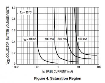

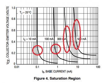

    Задача уменьшать сопротивление до тек пор пока падение на КЭ будет примерно 0.8В или немного меньше. Но при этом сопротивление должно быть таким чтобы его дальнейшее уменьшение приводило к уменьшению КЭ напряжения к 0.7В. Иными словами следует избежать перенасыщения.
    Рисунок из аналога BC337
    Если предположим на коллекторе 4.9 а на эмитере 4.1. тогда БЭ падение 0.8В максимальный ток базы 10мА. А это значит минимальное сопротивление 80ом. Конечно ваше конечное значение будет выше.
    Красными кругами обозначены интересующие вас зоны. Хотя на больших токах КЭ, думаю с VT1 так и будет, так велика, что номинал резистора не так важен. Главное привести КЭ падение к минимуму.
