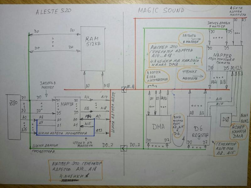

    В sins1 семплы (кроме короткого неиспользуемого первого) по 16000 байт
    Нормально.
    Упрощенная диаграмма данных и адресов. Могут быть небольшие ошибки или упрощения

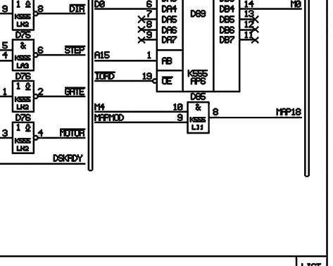

    Обратил внимание, что на основной плате компьютера на системном разъеме (контакт А27) вместо сигнал MAP18 выведен М4. Нет ли тут ошибки? В звуковой карте вроде используется MAP18.
    Нет. Это не ошибка. IF MAPMOD=0 THEN MAP18 = 0 ELSE MAP18 = M4.
    С другой стороны шина адресов на разъеме должна позволять оба направления передачи адреса, поэтому М4
