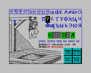

Там нестандартный формат диска. Она, похоже, именно намеренно отформатирована не стандартно, а трд - это формат для хранения только стандартных тр-дос дисков (варианты: 40/80 дорожек, 1/2 стороны).
Поэтому, для того, чтобы ее перевести в трд, надо ее расковырять и переделать. Это все имхо.

Игра делалась на Скорпионе поэтому и баги оттуда, насколько помню в некоторых случаях использовался его тр-дос.
Вот рабочие td0 и FDI.

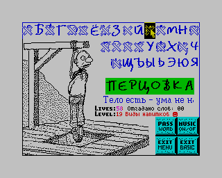

Пара паролей.
Переключения музыки:
0011
0022
0088
Если тело еще не видно, можно набрать:
300308554
Пропустить текущее слово:
2618917
