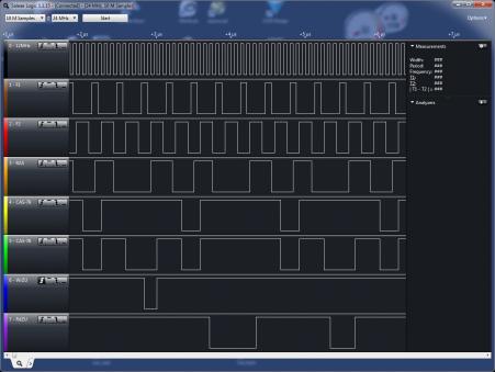

    "Осциллограммы" для Вектор-06Ц.02.
    Поскольку логгер 8-ми канальный, на фоне общих: 12МГц, F1, F2, Mx2, RAS, CAS
    Отдельно сканировал пары: ЗПЗУ, ЧТЗУ и ЗПВВ, ЧТВВ.
    Скриншоты с описанием точек подключения в архиве.
    • Тип файла: zip LOG_S.ZIP (475.0 Кб, Просмотров: 143)

    KTSerg, спасибо!
    По zu_ozu - если я правильно понял, RAS на картинке уже "окончательный", а CAS - "предварительный"? Как-то они странно смещены друг относительно друга.

    CAS задерживается только на одну микросхему дешифратора.
    При частоте сканирования 24МГц такого интервала между фронтами импульсов не могло получиться. Значит скорее всего они реально смещены.
    Честно говоря уже не помню прошивку D36 (как там фронты прошиты).
    Но кто-то где-то на форуме писал, что столкнулся с этим смещением. Вроде в теме про КомбоДевайс.
    Откопаю простой 06Ц, разберу, отсканирую выходы D36, посмотрим...

    По картинке TimeDiagram_Syntal.jpg я насчитал (речь об обращении проца, не видеоконтроллера): RAS - 6,5 тактов (12 МГц), CAS - 4,5 такта
    По zu_ozu: RAS - 6 тактов, CAS - 5,5 тактов
    И на обоих картинках смущает положение сигнала записи - он не поздновато приходит?
    От видеоконтроллера RAS на обоих картинках по 3,5 такта. CAS в 06Ц - 2 такта. А на zu_ozu CAS от видеоконтроллера не виден

    Ещё раз глянул, там интервал 83.3нс - ровно один период тактовой частоты 12МГц, при сканировании - это 4 такта сканирования.
    Ещё раз схему глянул...
    Сканированный CAS через один лог. элемент "И" подаётся на "ВУ", а на ОЗУ поступает через дешифратор ("ИД4") и буферный "И" (на котором коммутируется ещё какой-то фигнёй)...
    Сейчас лак отцарапаю, попробую прямо к ОЗУ подключиться...

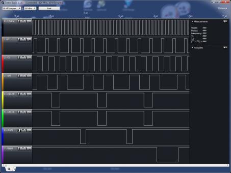

    Подключил два CASа (от двух разных банков).
    ozut - во время тестирования памяти
    ozu0 - во время скролинга экрана (ОЗУ не тестируется)
    Размеры режет, добавил скриншоты в архив.
    Скорее всего да, на микросхеме D59 происходит подмешивание CAS от видеоконтроллера, и на первых скринах этого CASа просто не было.

    KTSerg, можно качественные версии куда-нибудь выложить (не могу буквы рассмотреть)?

    Под миниатюрами архив с полноразмерными...
