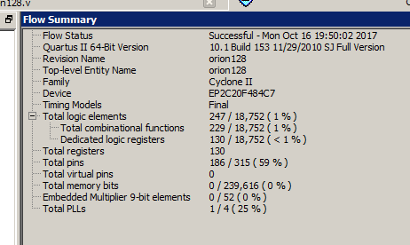

    Откорректировал свой ответ, вместо поста 40 я имел в виду пост 36.
    Проект собирается без ошибок, но видно, что ядро в проект не попадает, весь проект занимает очень мало ресурсов:
    А Т80 в проекте занимает аж 1 Logic Cell
    Хотя исправный проект занимает порядка 3000LEs.
    Но зато работает ядро от OCM - заработало бы и раньше, да я забыл адрес сброса изменить на 0xF800. Завтра буду разбираться в причине, хотелось бы докопаться до причины...
    Значит t80 используется не через t80s. Во всех трех проектах, в которых работает вариант из поста 36 (или 36+42) используется t80s. Через t80a и t80se эту версию не пробовал.
    Через него:
    T80s T80s(

    В вариантах ocm, которые скачивал и пробовал, t80s не было.

    И в тех, что я скачивал, не было. Я добавил из того ядра, которое было раньше в проекте.

    T80 из OCM + t80s.vhd из комплекта 0247 завелся в 2010, но стоит отметить, что без микрокоррекций в t80s не обошлось. Т.е. для 2010 можно брать и из OCM и из спеков vlada, только нужно чуть-чуть допиливать.

    Возможно, эти микрокоррекции относятся именно к 2010? Во всяком случае, я никаких коррекций не производил и компьютер заработал. Правда, дальше приветствия ORDOS не проверял.
    Интересно, ядро из OCM достаточно правильное, чтобы его использовать в проекте "Орион-Про", не возвращаясь к вопросу совместимости?
