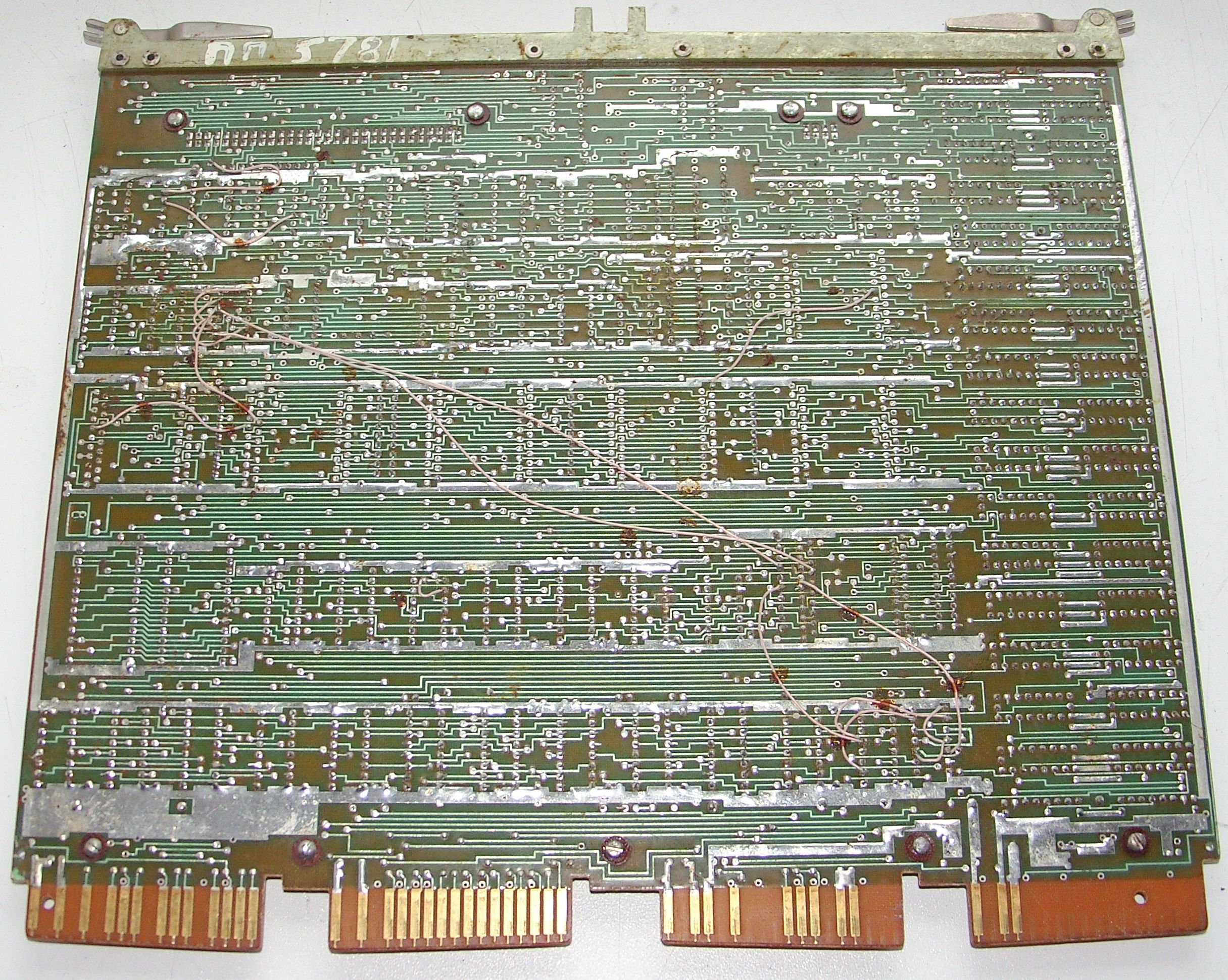

    А всё же попробуйте отрезать дорожку и проверить тестом Т2. Локализуете битую РУ3 и закажете у svinka проц и РУ3 в золоте плюс парочку резисторных сборок, чтобы выглядело как было. Красоту такую пускать на запчасти не надо.
    Эта плата нуждается в тестировании на Стенде БК, т.к. встроенные средства отладки неработоспособны.
    Для этого необходимо спаять переход РППМ16-72 - СНП58-64, не забывая о каждом втором проводнике в плоском кабеле - общем.
    Длина кабеля может быть 0.5..1.0 метр.
    На СБК применять не только 1285 прошивку ( 120000 адр.), но и 019 ( 160000 адр. ) - "общего назначения", ориентированную в первую очередь на МС1201.01 и МС1201.02.
    Тесты помогут восстановить Любую неисправность в МС1201.х, особенно в компании 2-лучевого ослика ( раньше места ТО комплектовались С1-55 )

    Процы золотые есть, две коробки. Резисторные сборки где то были красные зеленые черные, как то заказывал в магазине, Надо найти куда засунул их,
    Объективно качество пайки на плате ужасное, Вот думаю может просто все 100% паек пропаивать? Причем придется с обоис сторон платы.
    С платой продолжу завтра заниматься, Так как скоро уже на работу, сейчас только припаял сопельку от 35 ноги процессора до 9 ноги ТМ2. осмотр показал что скорее всего на этой ноге было что то припаяно, наверное это и есть этот провод.
    сейчас на всякий случай выложу фото обратной стороны платы. Если нужно завтра попробую перефотать, а может и сегодня
    сторона монтажа

    если отключить все банки переключателем SA3 и включать по одному. Прогоняя тест Т2 поможет ли это выявить неисправный банк?

    Как дополнительная проверка, так как неисправный банк уже определен. Т2 в прошлый раз показал дефект памяти по адресу 100000 восьмеричное. Банки памяти нумеруются с 0 и имеют размер 20000 восьмеричное байт (8 килобайт с организацией по двухбайтовым словам или 4К слов). Адрес 100000 относится к 4 банку, поэтому после отключения 4 банка Т2 должен пройти по другим банкам памяти без сбоев.
    Похоже, дыра во всех четырех банках - 4...7. Седьмой банк виден только кусочками и только в Halt-Mode, там лежат рабочие ячейки пультовой программы. И, из-за того, что этот банк тоже битый, пультовую программу колбасит. ИМХО.

    Да похоже на то. Непонятно только, почему Т2 остановился лишь на одном адресе. Хотя это может быть свойство теста Т2 плат МС1201.01. В целом, без разницы - гнилушку всё равно под замену. Может, после замены и тест процека перестанет 6 дефект выдавать.

    что то не идет, теперь плата не запускается, сначала на экране вижно что то вида 160хх какие то еще цифры, и побежали по левому краю столюцом еденицы

    Не идет после каких Ваших действий?

    припаял на ногу 9 ТМ2 перемычку с 35 ноги процессора.
    Плата так же иногда могла выделываться. лечилось передергиванием сетевого питания, или передергиванием платы в корзине
    Скорее всего корзина и КЦГД не причем, так как с 1201-04 проблем нету, работает. тест Т4 проходит сколько не запускай.
