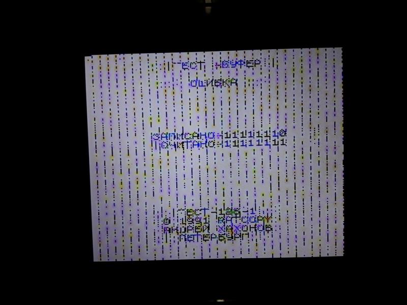

у рабочего компьютера на 6 ноге половина напряжения 2.5 вольта. на не рабочем точно так же. частота 4 Мгц. Процессор то не Z80 а его доработанный аналог
Вот теперь замени микросхему памяти на D0...
Знакомая картинка. У меня вылечилось заменой битых ру6

D0 на Z80 c РУ5 не захоит. памятью тут рулит БМК. Какая ножка у него D0 ХЗ пока
по найденной схеме D0 у БМК 30- ножка. она идео на микросхемы D7 и D8
поменял обе. точно так же. ничего не изменилось
завтра попробую поменять по шине D7 2 микрухи
на след. неделе приедет проверялка рушек. сразу буду отпаивать и ставить на место исправные. новые у меня есть. но без проверки думаю не стоит их ставить. дорожки на отечественных платах очень слабые
вообще какой то больной БК попался
Тест явно показал неисправность памяти по D0...выкуси...поставь панельки..
Твоя же дельта с раздельным полем памяти, картинка у тебя такая же как была и у меня на одном из клонов. Проверяй ру6, я у себя нашёл битые пальцевым методом, гарячее или холоднее остальных ,так как с инструментов ток тестер. Мне советовали и мне помогло.

oracleua, saymon, жду пока тестер микросхем. новых рушек уже не осталось. буду ставить после проврки обратно
