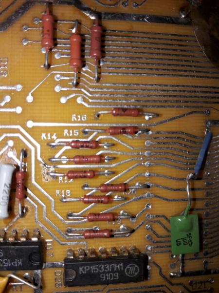

    Починил наконец то свой Спектрум. Все перекопал. Поменял все РУ5. БМК. Z80.
    Как говориться дело было не в бабине. Я копал БМК а надо было копать Z80.
    Взял тестер и начал мерять напряжения на портах D0-D7. и нашел разницу. D0 ведет себя иначе. начал смотреть внимательно плату. и вот тебе. нет кусочка дорожки от D0 к резистору R12. Поставил соплю и все заработало.
    Всем спасибо за помощь!
