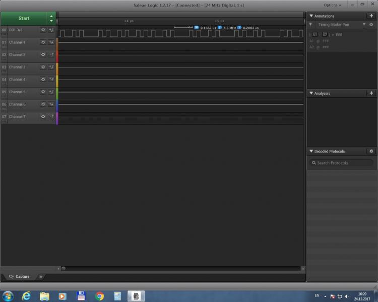

    Здравствуйте форумчане, пришел наконец-то анализатор с алиэкспресс. Вот что имеем в итоге:
    Сигнал с 6-й ноги D1:
    Частота скачет.

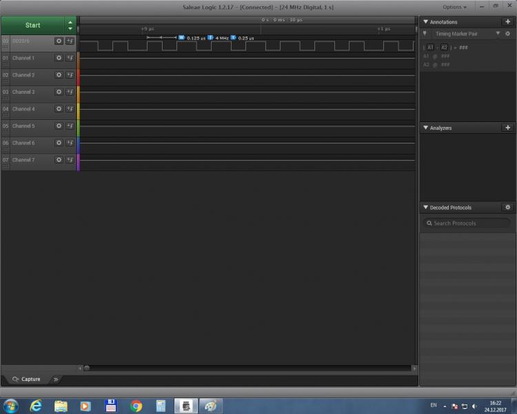

    Сигнал с 6-й ноги процессора:
    Тоже частота скачет 3,429 - 4 мГц
    Правильно ли я понимаю, что генератор работает не правильно? Или это нормально?

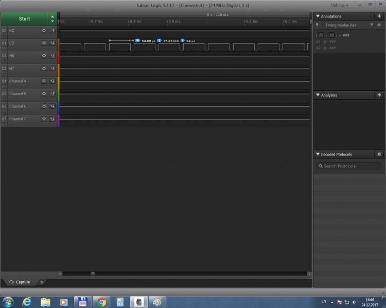

    Вот так выглядит строчный синхроимпульс:

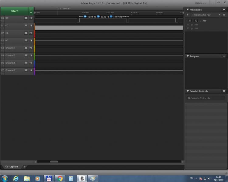

    Так кадровый:
    Может есть какие мысли по данному поводу?
