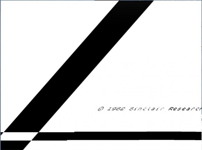

    Сдается мне, что с синхрой все нормально, возможно нужно делать доработку и привязку к уровню черного, или подключать через конвертер. Что интересно, на выходе V (видео) только смесь синхро импульсов без видео сигнала и при подключении через RCA виден только белый экран, но если подключить через RCA любой из сигналов R, G или B, то виден "матрас".
    Кстати может кто знает как правильно Ленинград через RCA подключать, только V на штырь или V,R,G,B в кучу скручивать?
    смешение уже должно быть на плате

    После замены РУ5, у которой на выходе не было сигнала, компьютер заработал. Осталось разобраться с видеовыходом. У данной модели почему-то на выходе V только смесь синхроимпульсов, если снимать видео с R, G или B, то появляется картинка, причем с сигналами синхронизации. Единственное что, при подключении к тв тюнеру слетает синхронизация
    осталось сделать доработку видео выхода и привязку к уровню черного.
