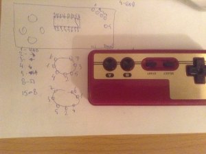

    Китайские не подойдут, там капля, а не микросхема. Я сам с них начинал и не мог добиться результата. Нужен или джой 6 проводной от сеги ( у спеки то 6 проводов к джою) или джой от денди с микрухой, а не каплей. У меня тут давеча родной фамикон сдох, а джои остались... Вот пристроил один можно взять и джой от брендовой денди. Приложил свои записи как я делал. Цифры это номера дорожек, отрезаные от микрухи снизу. Режим микруху и припаиваемся к нижним концам микрухи. 1 - это земля и тд.
    Схемка

    HardWareMan
    Dennion, а кто мешает тебе развести и изготовить плату под конкретный корпус джойстика? Там же не сложно пятаки под токонесущую резину сделать.
    Схемка
    Без проблем и китайские распаиваются под кемпстон..Обрезаешь дорожки от капли и подпаиваешься к пятакам с общей землей..Вот только провод я менял на 6 проводной
    Вариант, но не умею изготавливать платы пока еще.
    Проще как мы в детстве делали, - сверлили текстолит и запаивали провода парой параллельно друг другу(земля+сигнал). Вот и контактный пятак
