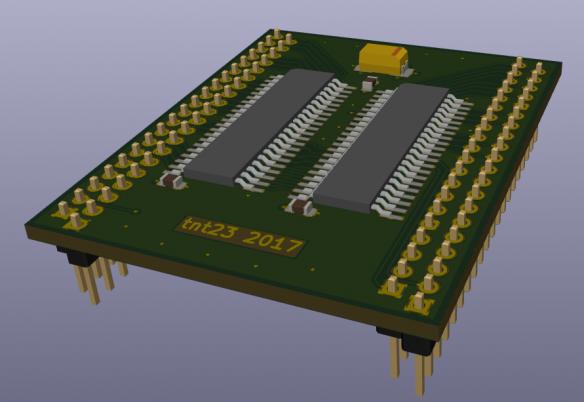

    Известно, что у A3010 максимальный объем штатной памяти - 2M. Из них 1М распаян на материнской плате, и еще два чипа по 512К ставятся в штатные гнезда:
    При этом система поддерживает до 4М памяти. Существовали платы расширения, устанавливавшиеся вместо двух 512К чипов, и при соответствующей установке перемычек на материнской плате дававшие системе 4М:
    На аукционах такие платы или их реплики можно купить примерно за 90 фунтов без стоимости пересылки. При этом ничего ракетно-космического в плате нет, просто два корпуса по 2Мx8 и два разъема. Поэтому я соорудил собственный вариант такой платы:

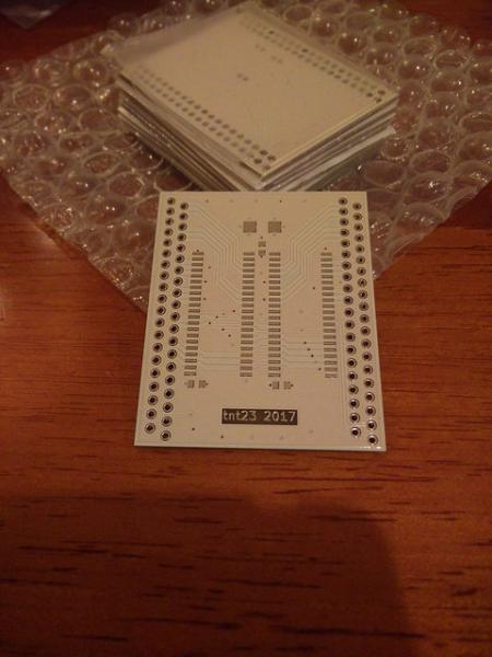

    И отлил её в текстолите и меди:
    Подходящие чипы памяти берутся со старого 72-пинового SIMM. Stay tuned.

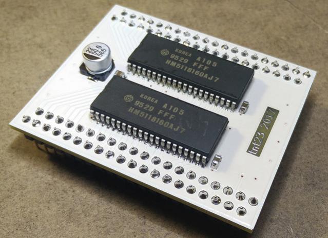

    Модуль в сборе:
    Вечером предстоят ходовые испытания.

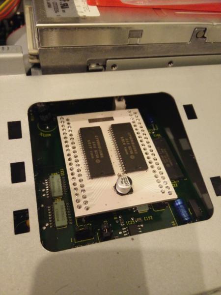

    Вставляем (чуть ошибся с расстояниями между разъемами, пришлось немного подогнуть пины внутрь):

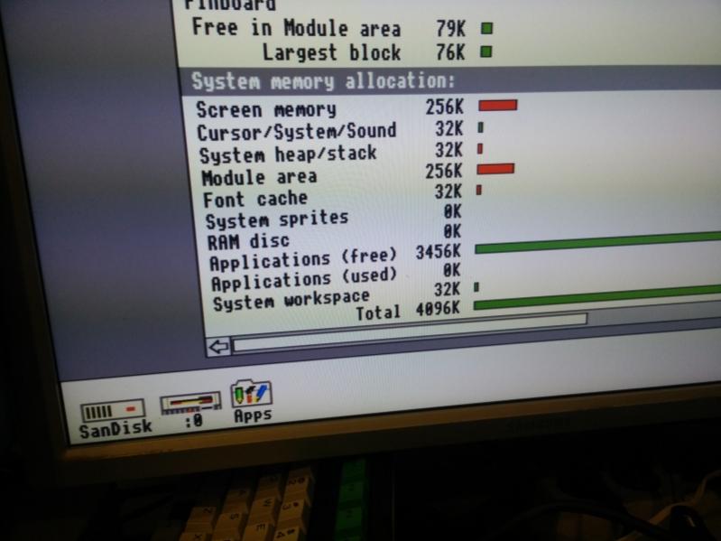

    Включаем:
    PROFIT!!11
