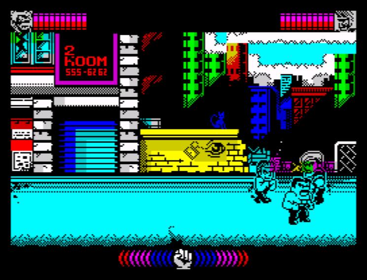

    а я бы сделал привычный атрибутный квадрат вокруг игрока\всех других...
    тоже ни фига не вижу
    игрок прозрачный
    нафига это сочетать с темными цветами мне непонятно
    Mы это сможем поправить, причем оба знают, где это можно сделать

    Что-то произошло с иконками персонажей вверху...
    Версия дисковая.

    Предлагаю такой метод минимализации клэшинга:
    Допустим есть участок фона какого-то тёмного цвета. Допустим темно-синего, как в вышеупомянутом примере. Пусть таким и остается. Но мы детектим столкновение ГГ или врага с этим участком. При столкновении спрайта с этим участком, участок меняет свой цвет на близкий к нему по гамме, но более светлый цвет.
    Синий и темно-синий - на светло-голубой.
    Красный и тёмно-красный - на светло-жёлтый.
    Темные оттенки магнеты, голубого, зеленого, желтого, белого - на светлый оттенок соответствующего цвета.
    это лишь для очень близких цветов годится (чёрный-синий, жёлтый-белый, зелёный-циановый, красный-маджента)
    в остальных случаях лучше делать примерно как в Thanatos или в играх Дона Пристли (Popeye, Trapdoor)
    то есть вычищать фон, устанавливая paper близкий к средневзвешенному цвету исходного знакоместа
    это не вычищать фон
    а не рисовать
    тоесть читерство для скорости
    в принципе для очень больших спрайтов
    особенно как в popeye
    это допустимо
    а тут это не прокатит (скорей всего)

    няп в thanatos именно фон выборочно вычищается при печати спрайтов частей дракона, он ведь к тому моменту уже отрисован
    а это уже странно
    нужно будет посмотреть...
    не помню как оно там визуально
