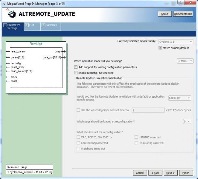

    Имхо, это фича Xilinx, где-то ей можно сказать, с какого адреса из конф ПЗУ стартовать.
    У Altera такой фичи нет, к сожалению.
    К счастью есть.
    Начиная с третьего циклона умеет перезагружать глючную конфигурацию, а с пятого частичную переконфигурацию (полную и дурак сумеет) кристалла. (суффикс SC после спидгрейда)
    Цитата Сообщение от Dotoro Посмотреть сообщение
    Я тоже такое слышал, интересно как тогда MIST и MISTer работают.
    Дык у него там целый двухъядерный АРМ унутрях.
    Разумеется загрузка FPGA предусмотрена своими, хе-хе, руками.

    Цитата Сообщение от omercury Посмотреть сообщение
    К счастью есть.
    В каком смысле перезагружать? С другого адреса из конф ПЗУ (не с 0) ?
    Интересная фича, можно поподробнее?
    И как это можно применить к сабжу? Имеется в виду - как в ZX UNO, хранить N битсримов в одной конфПЗУ и загружать произвольный?
    Разумеется, какой смысл повторно грузить то, что не работает.
    https://www.google.com/search?client...+remote+update
    В общем-то всё точно так же, как и у ксая.
    Очевидно, что к сабжу никак, ибо XC6SLX9 этой фичи не поддерживает.
    https://www.xilinx.com/products/inte...perty/prc.html
    Это во-первых.
    Во-вторых и у Альтеры не все FPGA поддерживают pattial reconfig, как писал выше, только с суффиксом CS.
    Мы же используем в своих поделках ПЛИС нижнего ценового диапазона - чего от них ждать-то?
