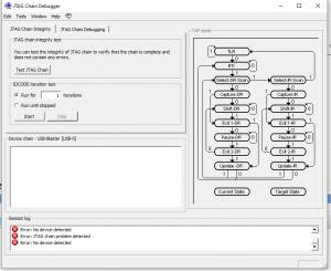

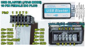

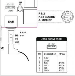

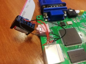

    Подключил
    согласно этим схемам
    фото
    результат
    фото
    Пробовал от основного питания запитывать плату
    и от USB Blaster , результат один и тот-же
    Программер бластер видит, если что
    Видимо все таки ПЛИС сдохла...
