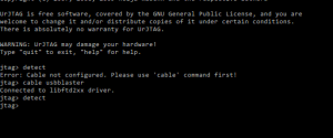

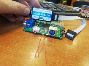

    почему не говорить....
    вот выше кидал фото
    вот выше кидал фото
    Очень хлипкое соеденение может быть просто неконтакт гдето.
    Если не поможет то флешку прошить
    https://github.com/ManuFerHi/ZXUNO_V...e/master/Flash
    программатор tl866 или USB программатор ch341a c прищепкой

    UrJTAG поддерживает довольно много интерфейсов. поэтому первым делом проге надо показать, что работаем именно с blaster-ом. Потом сё отсальное.
    раз не детектится - возможно проводки не той системы, ну и питание бластера надо от испытуемого
    с самим бластером у народа бывали проблемы.
    я разве этого не сделал командой cable usbblaster?
    UNO blaster cable
    1-> 4 VccTRGT
    2-> 2 GND
    3-> 1 TCK
    4-> 3 TDO
    5-> 9 TDI
    6-> 5 TMS
    Нумерация контактов в Une от Spartan
    Последний раз редактировалось Platonoff; 20.01.2021 в 22:45.

    ну как бы да, провода все верно. Драйвер бластера в системе тоже верно установлен надеюсь.
    Тогда подождем что скажут специалисты.
