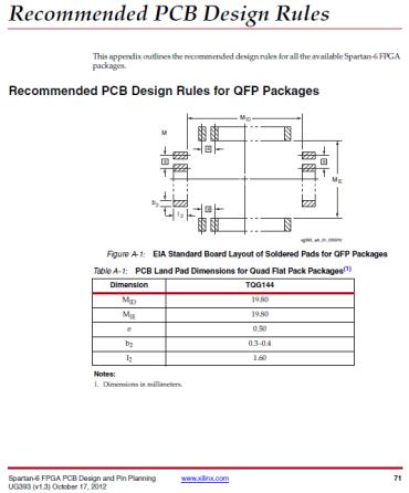

    Уважаемые участники форума не подскажете где можно взять раводку платы ZXUNO VGA 2M в sprint layout?
    Существуют только файлы для Altium, в котором плата, собственно, и разводилась. Sprint-Layout это просто рисовалка. Сомневаюсь, что кто-то будет переводить в нее.
    "спринт" меня устраивает для своих поделок полностью,я бы и по фото нарисовал в "спринте",но нужна привязка к чипу XC6SLX9 даташиты те что нахожу без размеров чипа.

    из "ug393-PCB Layout.pdf"
    Spartan-6 FPGA
    PCB Design and
    Pin Planning Guide
    UG393 (v1.3) October 17, 2012
