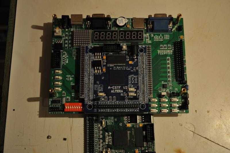

    UNAMIGA мотивации пост ))
    vlad, что надо добавить к родной bottom board, чтобы получить тот же функционал, что и у той "зелёной платки" из #57 поста?
    Схема bottom.
    https://yadi.sk/i/SDxzi8Wd3Ygp3r
    13.02.2016
    г. Королёв
    493
    12
    11 сообщений
    Чтобы собрать UNAMIGA понадобится:
    Основная плата: https://ru.aliexpress.com/store/prod...853228751.html
    Именно она на фото постом выше.
    А вот этого нет, но есть материнка от того же продавца с уже разведёнными 5:6:5-VGA, micro-SD, PS/2, ADC, DAC и прочей шнягой + 24 свободных пина. (схема на неё, кстати, там жа в прицепе.) https://ru.aliexpress.com/store/prod...5c0e150cZh5BDs
    Вот и интересуюсь возможностью переназначить пины и добавить второй PS/2, джой и выход звука.
    UNAMIGA - это дешевая альтернатива платы MiST,
    С этим тоже проблем нет, есть и DE0-Nano-SOC и DE10-Nano.
