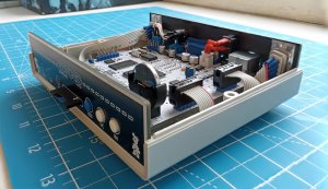

    Публикую новую ревизию D1 платы проекта ZX UNO 1010.
    Основные изменения относительно ревизии A1:
    - Добавлены часы
    - Улучшен выход звука - уменьшен шум, добавлен операционный усилитель
    - Второй джойстик теперь подключен по схеме сплиттера - аналогично как в оригинальной UNO. Ранее был подключен по схеме UNO VGA2M, которая хуже поддерживается со стороны ядер.
    - Джойстики теперь запитаны от +5В вместо +3.3В
    - USB type C вместо micro USB для питания
    - Светодиоды 5мм вместо 3мм на лицевой панели
    - Множество различных мелких улучшений и доработок
    Полный список изменений, все исходные и прочие файлы, как обычно, выложил на github: https://github.com/UzixLS/zxuno1010-board
