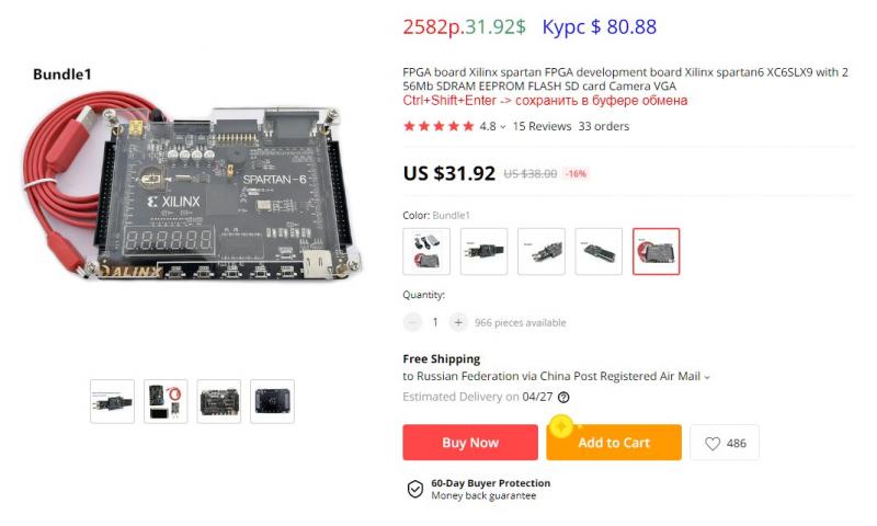

    Приехал мне вера с али спартан
    Дай плиз ссыль на страницу с которой покупал. Что-то и мне захотелось платку запаять, а то лежит уже энное время. Пора бы уже.
    100% Новый оригинальный XC6SLX9-2TQG144C XC6SLX9 TQG144 2C XC6SLX9-2TQG144 QFP144 IC FPGA 102 i/o
    http://s.aliexpress.com/qmQ77fQj?fromSns=Copy to Clipboard
    если что еще SRAM https://ru.aliexpress.com/item/AS7C3...311.0.0.0EXVz1
