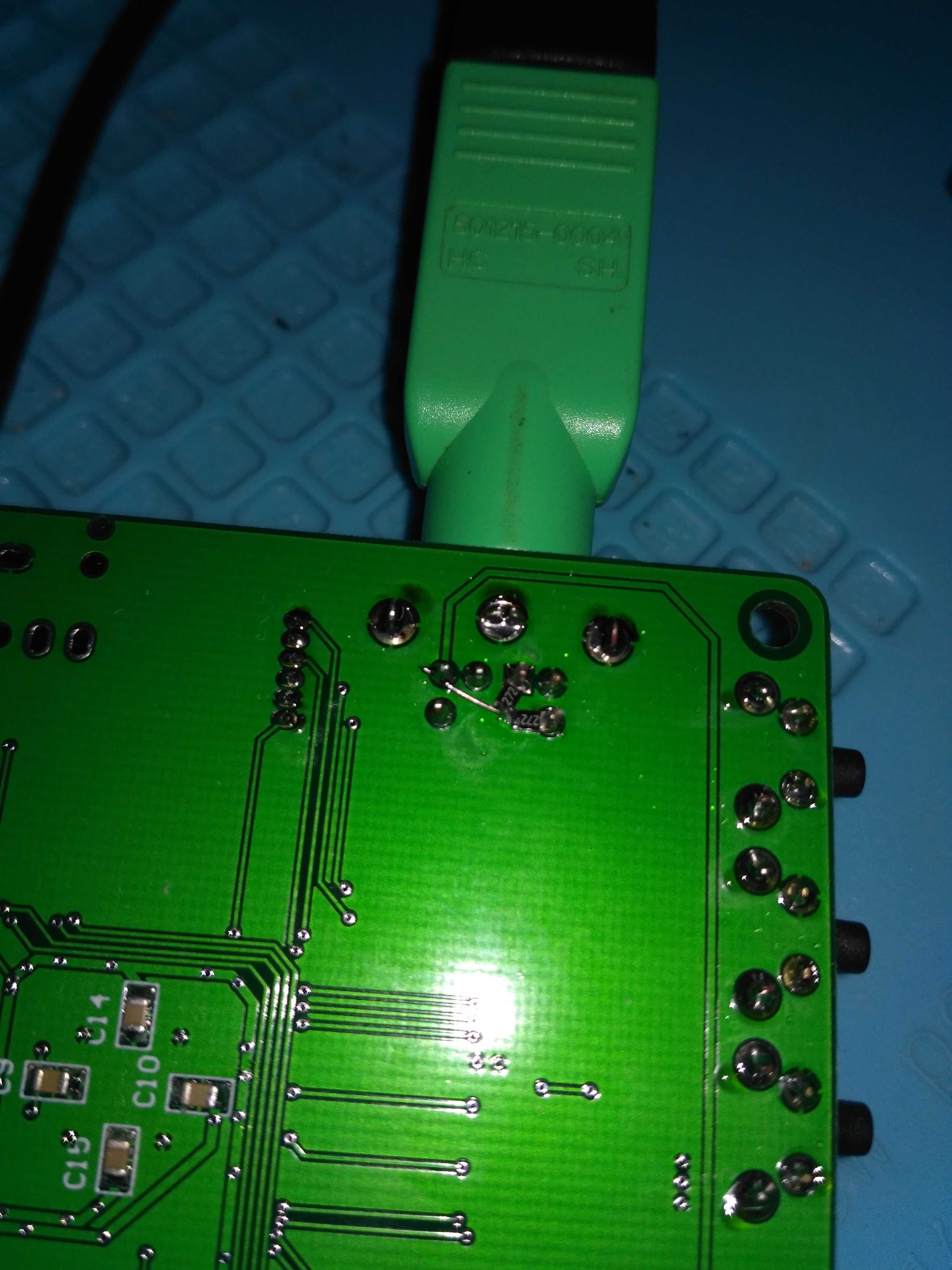

    Lightbulb
    Цитата Сообщение от Dotoro Посмотреть сообщение
    У кого-то Usb клавиатура через usb-ps/2 переходник на девайсе работает?
    Да, если припаять 2 подтяжки
    Фото

  9. #48
    14.01.2018
    г. Киев, Украина
    606
    273
    124
    101 сообщений
    О! супер! Спасибо! думал теперь еще неделю ждать клавы с родным ps/2
    Фото
    Баг-репорт тут:
    https://github.com/ManuFerHi/ZXUNO_VGA_2M/issues/1
    http://www.burtonsys.com/ps2_chapweske.htm
    Я так понял от 1к-10к норм судя по протоколу ps/2?
    " Furthermore, a "pullup" resistor is connected between the bus and Vcc so the bus is pulled high if none of the devices on the bus are actively pulling it low. The exact value of this resistor isn't too important (1~10 kOhms); larger resistances result in less power consumption and smaller resistances result in a faster rise time. "

    Главное - чтоб в USB-клаве не было USB-хабов набортных, такие работать не будут, ну и клава должна уметь в режиме PS/2 работать.
