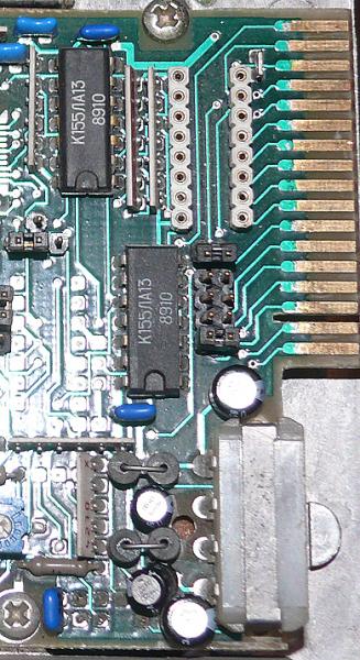

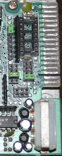

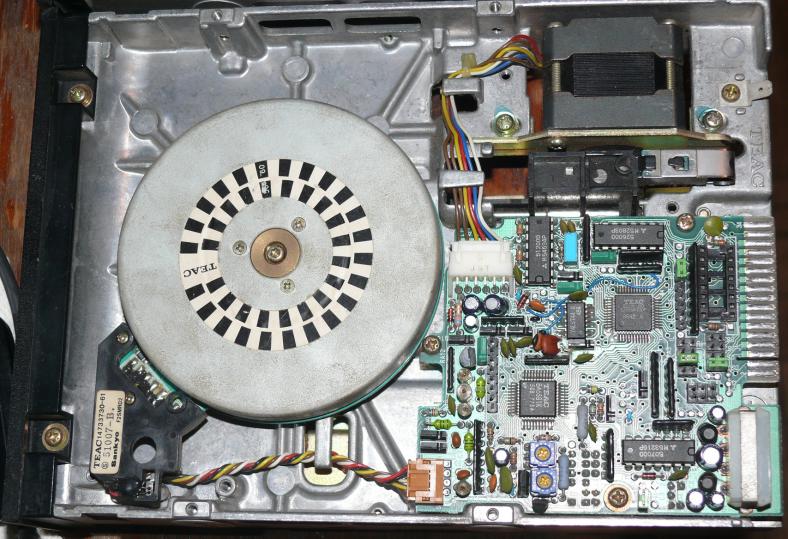

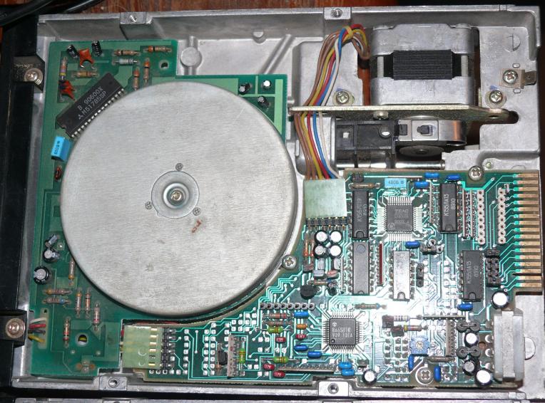

    достал из коробки , после 10 лет неактивности FD-55 и СМ5643.
    желтый скорпион
    симптомы такие :
    СМ5643.
    вставляешь диск , даёшь cat , диск раскручивается,светодиод зажигается, пишет no-disk .
    FD-55.
    старые на нём записанные диски и др. диски с записью читает . не форматирует .при записи портит дорожку .
    может мелочь какая-то , где то перемычки не так стоят
    вот их фото :

    полное название дисководов
    teac FD-55GFV-17-U PART NO 19307200-17
    ROBOTRON K5601 / CM5643

    teac FD-55GFV-17-U PART NO 19307200-17 - разобрался . запись и форматирование зарaботало , после добавления отсутствующей резисторной матрицы .
    ROBOTRON K5601 / CM5643 нашёл еще один дисковод , он полностью работает . перемычки отличаются . переставил перемычки на неработающем-всё равно пишет -no disk .
