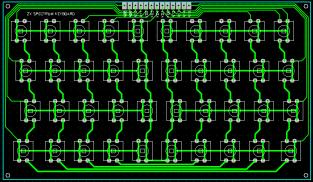

    Интересно, я б такую платку с удовольствием для своего будущего спека сделал
    Ну вроде нарисовал, ни одной перемычки.. все на одной стороне.

    Все равно там походу есть перемычки между контактами. Походу опоздал , вы и сами справились.

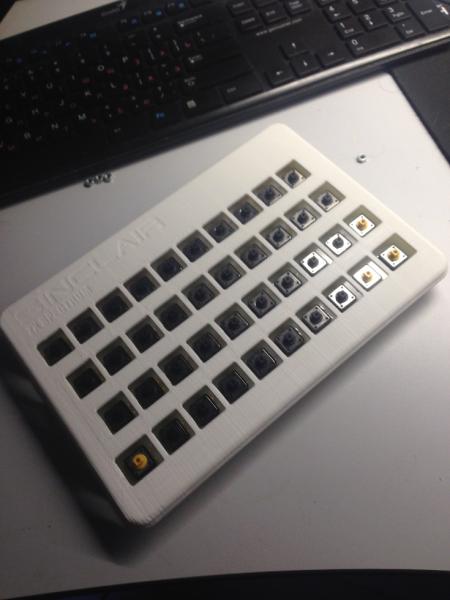

    Я заказал плату, в начале декабря должна быть уже готова и тогда я продолжу.
    Вдруг кому пригодится плата клавиатуры под тактовые кнопки 12х12мм.
    Проект в pcad2006 zx_40key.zip

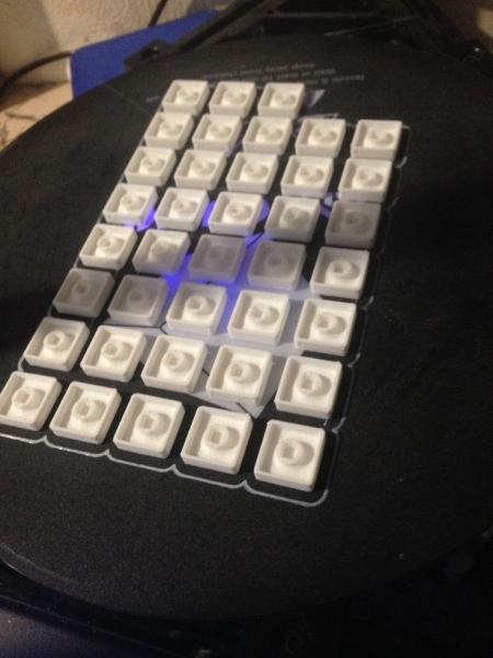

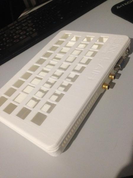

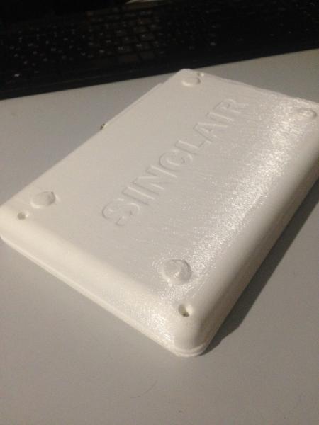

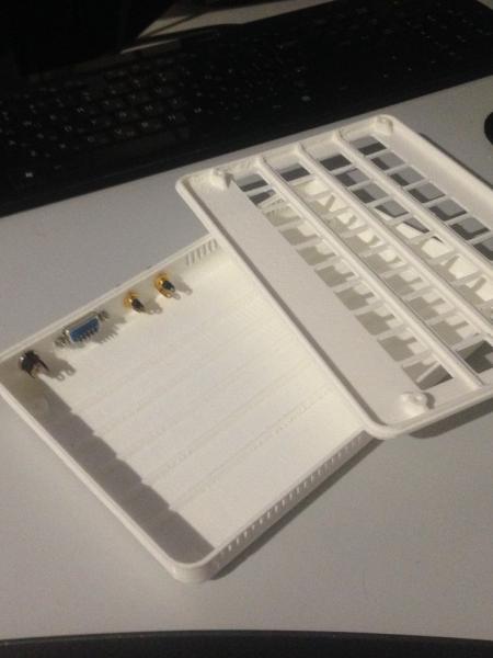

    Сегодня так-же допечатал из пластика корпус для спека и колпачки для кнопок. Печатал без поддержек, получилось вроде приемлимо.

    Ого, еще один HERO, что за принтер и сколько печатал по времени ?

    Totem, ДА, решил вспомнить детство
    Около 30 часов на все. Принтер типа Delta(гексапод) собственного изготовления

    а у тебя сам спектрум будет в этом корпусе или отдельно?Что то там предельно мало места по высоте получается. Я то саму плату в корпус из под ТВ приставки вставить собираюсь.

    Iegova, Да плата ленинграда будет под платой клавы через латуные стойки все в одном корпусе.
    Я корпус рисовал исходя из размеров платы спека.
