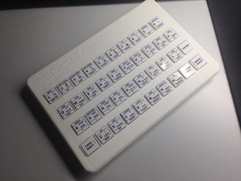

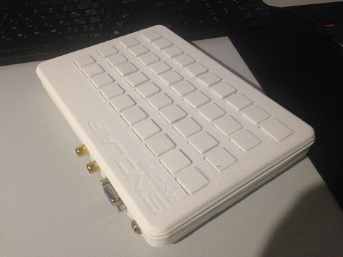

    Ну как будет кидайте данные, нарисую.
    Доделал клаву. Теперь жду плату, буду делать и запускать.

    Файлы 3Д модели корпуса и колпачков для кнопок в формате *.stl для тех кто захочет распечатать себе тоже такой корпус
    Cкачать 3Д модель.
    Как найду оригинальный корпус синклера то с удовольствием сделаю с него 3д модель для печати.
    Просто повторять дизайн не интересно, а вот постараться сделать своими руками очень похожую копию это интересно
