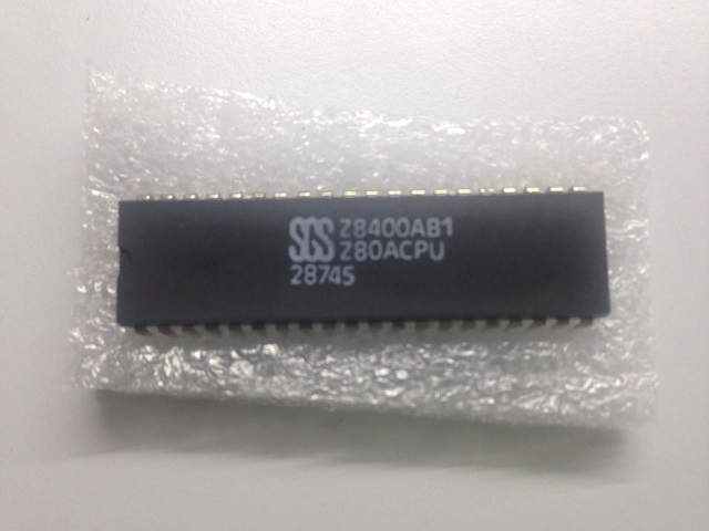

    Хороший человек привез мне процессор Что за производитель я пока не понял, процессор новый.. ножки не паянные.
    Società Generale Semiconduttori, SGS-Thomson, ныне ST-Microelectronics (STM)
    electronox necromancer
  8. #157
    16.12.2008
    Kharkov, Ukraina
    2,221
    21
    18 сообщений
    Ого. Это ж 90г. SGS. Краска ток у них стирается быстро. С корпуса.

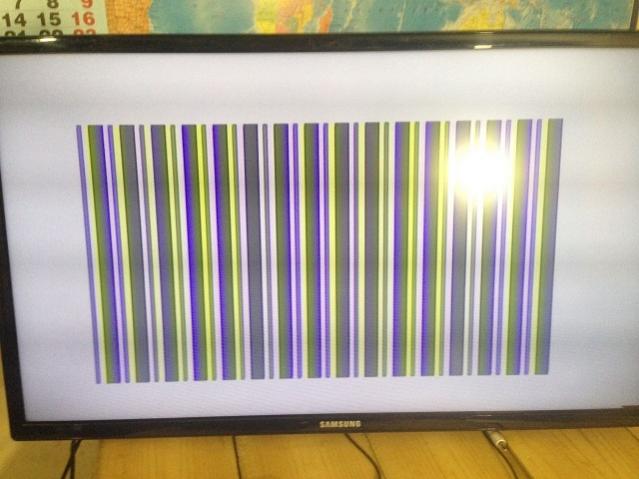

    При первом включении не заводился тактовый генератор, заменил резистор на 470 Ом попробовал не заводится добавил второй резистор на 3,4 ноги только тогда завелся.
    Подключил для теста к телеку через RCA. Вот такое изображение выдает.. рамка есть Где копать дальше ?

    потребление в текущем состоянии 0,6А напряжение 5,0в.

    Это матрац, если спектрум включен без ПЗУ то значит все очень неплохо, а если с пзушками, то возможно проблемка в них
