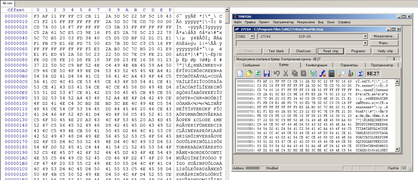

    с ПЗУ -шками, я их зашивал и проверял на чтение. В первой та что ближе к процессору прошита первая часть стандартной прошивки 48k .. во второй слева вторая часть..
    Сейчас проверю на чтение еще раз..
    нормально все..
    что может быть ?
    Попробовал заменить ПЗУ, ситуация не изменилась. Подключил "пищалку". при включении постоянно пищит, как будто спек постоянно в ресете. Буду разбираться.
    на 6-ой ноге процессора при этом 3,5мГц .. все четко.. но запускаться не хочет зараза

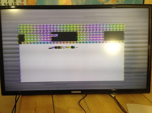

    а я тест прошил в 27с128 , включил.. спек запустился.. тестит .. жду.
    вот так сейчас, но уже что-то видно. Память наверно неисправная какая то
    Нашел кажется от куда "кракозябы" на экране растут. Счетчик DD4 настроен на кварц 15 мГц а я установил стандартный на 14мГц. Сейчас буду пилить дорожки

    Разобрался, оторвался один проводок мгтф. Память паял тоненькими проводочками 0,3кв.мм и зря. 0,12кв.мм трудно оторвать, но они довольно толстые, 0,7кв.мм думаю самый оптимальный вариант.
    Там только под кварцы 13.5 - 14.0 - 14.5.
    Это не оно. D4 это проблемы с ТВ-синхрой.
    МГТФ - любимый провод!

    Судя по таблице на этой странице у меня именно на 15 было по умолчанию в плате.
    Сейчас попробую подключить к телеку через scart посмотреть что из этого выйдет.
