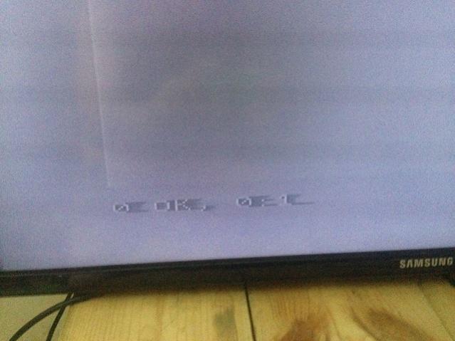

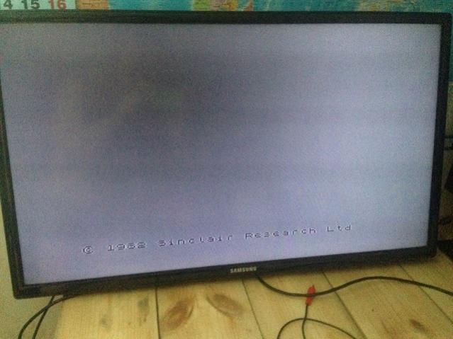

    Запустил все таки С двумя 27С64 не хотел запускаться и выдавал полосатый матрас. Вытаскиваю одну ПЗУ-ку с второй половиной прошивки и запускается сразу и даже типа строка вылезает только без шрифта. Думал что такое, в итоге залил прошивку в 27C128 и вставил ее подкинув мгтф-ом А13 на ПЗУ-шку и посадив ее 20-й пин на GND, запустился Ленинград и вылезла заветная надпись.

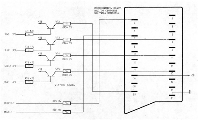

    Подключил к телеку по этой схеме :
    Изображение стало стабильнее но почему то яркость изображения сильно упала. И изображение не цветное
    Еще как и в начале осталось какое-то мерцание на экране, примерно пару раз в сек., подскажите где копать ?
    При нажатии на клавиши печатает по несколько одинаковых копий 2-4 буквы это дребезг контактов ?

    Я вижу такая же проблема как и у меня, первый знак "С в кружочке" не полностью отображается. Хотелось бы посмотреть в играх у вас то же самое? И от чего это зависит, от так называемой проблемы "прорисовки окружности" или еще от чего?

    Да, похоже.. потом разберусь. Сначала надо стабильную картинку получить.

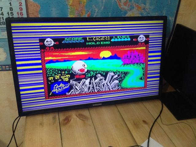

    Разобрался. Все заработало, в цвете. Один косяк остался это подергивание экрана влево, думаю это с телевизором связано скорее всего.
    С недарисованным значком копирайта пока не понятно, я вот думаю может там он просто такой в шрифте уже. Надо будет покопаться в бинарнике.

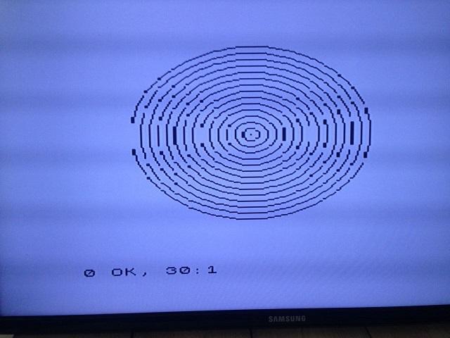

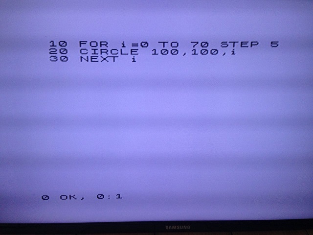

    введите команду CIRCLE 100,100,75 и увидите окружность, далекую от идеала. Это лечится, сам доработку делал, но у меня почему то не получилось, буду копать в этом направлении, причем самое интересное что до глобальной перепайки кондеров "С в кружочке" была нормальная, но окружность чет не потестил в то время.
  6. #176
    18.11.2017
    д. Повадино, Московская обл.
    169
    63
    29
    11 сообщений
    ДА, с окружностями не порядок. Буду пробовать избавится от этого косяка.

    Я пару игр попробовал загрузить и не заметил каких либо косяков, возможно окружности и дуги косячные только когда через бейсик рисуются.
