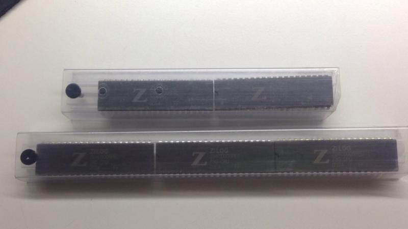

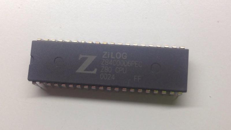

    Сегодня получил процессоры с али , все пять штук работают нормально. Ток потребления немного меньше даже чем с предыдущим процессором от SGS. Комп с этим процессором и 1533 логикой потребляет 0.55А а с предыдущим процессором потреблял 0.65А.

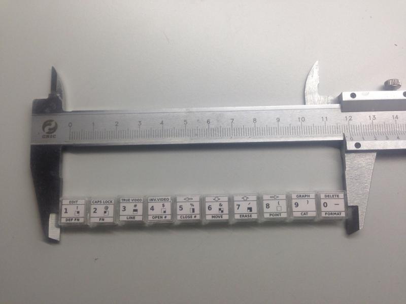

    Сегодня получил кнопки 12х12 с прозрачными колпачками. Буду делать новую клаву
