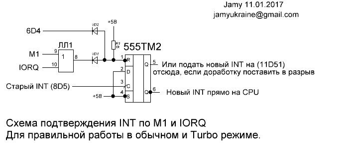

    И самое непонятное -- не опрашивает клавиатуру. Сигнал С27 (1,19 Д44) в "1". На процессоре IORQ при старте есть пульсация, а потом стоит в "1". При этом на шине адреса, данных, MREQ -- пульсация есть, т.е. процессор что-то делает.
    Уже не знаю на что грешить. 12В я не подал на плату и 1818ВГ93 не поставил, но думаю, от этого же не должно быть.(?)

    INT приходит на процессор ?
    Похоже, что нет. И похоже, что там беда. D51 перепаяна раз на 100: дорожки повреждены и восстановлены проводами.
    На 11Д51 "0", на 10Д51 "1". На 8Д5 есть импульсы. Похоже что-то совсем лютое творится в этом месте. (C6, VD3, R17)
    Судя по Вашему вопросу, нужно было сделать такую (http://zxpress.ru/book_articles.php?id=884) доработку?
    Есть другой вариант -Нажмите на изображение для увеличения.

    15.08.2017
    г.Кемерово
    13
    Есть другой вариант
    А как-нибудь можно ее реализовать более красиво, не развешивая "лианы" по всей плате?
    15.08.2017
    г.Кемерово
    13
    Сделал так чтоб было красиво. ТМ2 над D6, ЛЛ1 над D67.
    Не помогло. На 1й и 3й ноге ТМ2 -- есть импульсы, на 5й и 6й -- ничего не вижу. Но у меня асциллограф старый (отцовский) -- может и не видит.
    Сигнал считывания (1,19 D44) в "1", и тишина... Визуально тоже ничего не изменилось. На процессоре IORQ (20 D13) = "1". Даже другой поставил -- не помогло.
