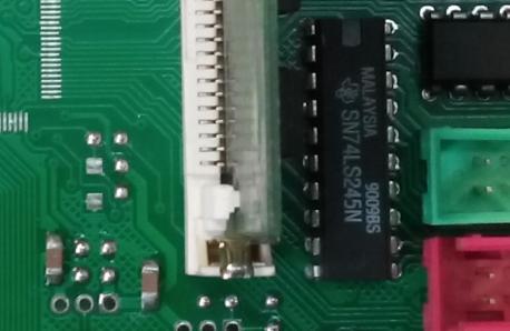

    Попробовал сегодня запустить, но увы только белый экран. Сначала включал без памяти, потом с памятью. Но оказалось что разъем памяти я запаял задом наперед. И никто ведь не предупредил что разъем перевернут. Фото я же выкладывал два раза.
    Потрогал пальцем ПЛИС - горячая. Стабилизаторы выдают 3.3В и 2.5В. Неужто ПЛИС дохлая

    Ага, я его наоборот запаял. Пришлось выпаивать - нудное занятие.
    Кстати, без памяти что показывает Спринтер?
    а точно наоботот ? либо у меня перевернутый разьем , либо у тебя он был запаян правильно
    вот фото https://yadi.sk/i/zmnYI22LsPazQ моего еще до запуска, разьем я не перепаивал

    а точно наоботот ?
    Точно, у тебя микросхемы памяти куда смотрят - на контроллер дискогрыза, а уменя получилось что на ПЛИС. Тоесть наоборт. У Anubis_OD тоже микросхемы на ВГ смотрят.
    Там одно отверстие больше чем два других, это типа под направляющие. У меня направлющие после фена скукожились, поэтому я запихнул не так как надо .

    Ну да. наоборот.. я еще писал что стаб DA1 мешает немного симм вытаскивать.
    Не смотрели потому что от тебя такого косяка не ожидали ))
    у меня откидывается в сторону малой альтеры и потому не мешает ничего

    и куда это он у тебя откидывается? если места нет
    Разве что вперед положить, но никак не в сторону мелкой альтеры.
    смотрим внимательно https://yadi.sk/i/zmnYI22LsPazQ
    откуда у меня такой разьем ? понятия не имею, нашел в загашнике новый, не выпаивал
