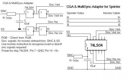

    Solors, Если есть возможность прикупить монитор (лишние пру тысяч), то купите монитор BenQ BL912, на том же авито. 19ка, Спринтер с ним работает без всяких конверторов, прям к ВГА, нужно только провод нормальный собрать с d-sub разъёмом.
    Схемку разводки кабеля именно, чтобы непосредственно в VGA подключить, можете нарисовать? Хочу попробовать со своими мониторами проверить.
    Кстати, у меня черная плата от Павла "с набором деталей по списку" сразу стартанула нормально. Пока ничего из периферии правда не проверял.

    так а что рисовать? распиновка ВГА стандартная. с разъёма у Спринтера РГБ и синхра, т.е. всё как у ВГА выхлопа все сигналы подал и вот она картинка.

    Для VGA надо раздельную синхру. KS и SS подключали?
    А, впрочем, неважно уже. Сдох Спринтер.
    Прошла помеха по питанию и теперь не показывает ничего. Черный экран.
    Вместо 3,3 вольт - 3,7. Стаб проверил. Нормальный, выдает ровно 3,3.
    Подозреваю, что ACEX сдох, так как 3,3 вольта только на него идет.
    А Альтерки "большего размера", например EP1K50 вместо EP1K30 и EPM7128 вместо EPM7064, не взлетят на Спринтере?
    Кстати, вот схемку нашел:
