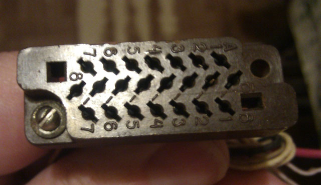

    Всем спасибо! Продолжаю поиск разъёма с шагом 3.33мм.
    15.10.2010
    Витебск, Беларусь
    228
    11 сообщений
    разъём с шагом 3.33мм это для магнитофона?
    я использовал вот такие, просто отпилил лишнее...
