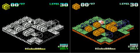

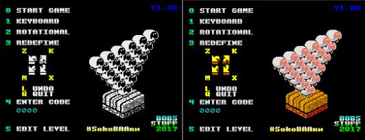

    Jilly's Farm Volume 1... SokoBAArn (раскрасил Ynicky) 2-я раскраска

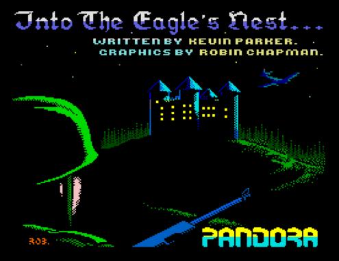

    Поставил EmuZWin2.4. На WIN10(64) Spec256 работает пока без глюков.
    Подкрасил заставку. Для этого в GFX редакторе надо выключить черную
    кнопку Е (желтая Е должна быть включена) и включить кнопку Screen Interleave.
