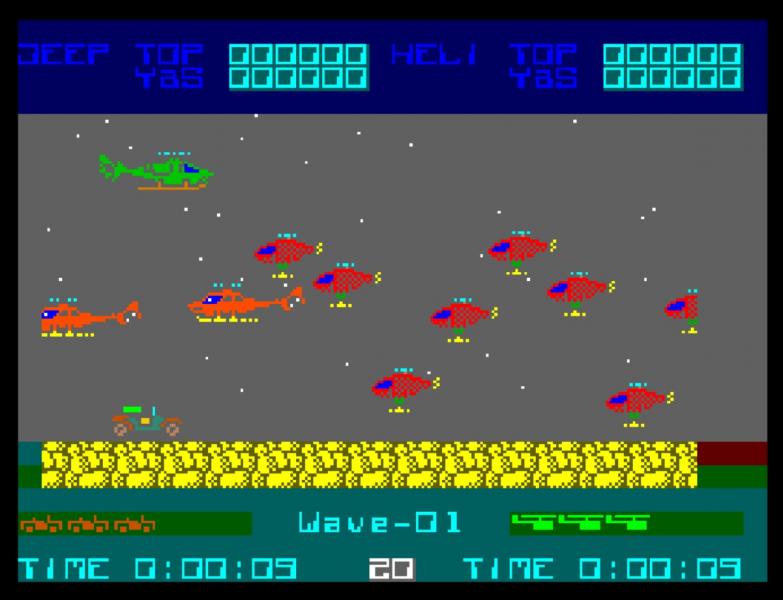

    Цитата Сообщение от weiv Посмотреть сообщение
    иначе она будет либо черной, либо белой
    Нет, ее цвет должен определяться атрибутом знакоместа, а не индексом палитры.
    07.10.2006
    1,730
    257
    275
    167 сообщений
    Ну вот насколько я помню, в официальных документациях такого правила нет, поэтому я и спросил - откуда эта инфа?
    09.04.2009
    Зеленоград
    449
    132
    429
    196 сообщений
    39 Post(s)
    От меня. Но как делается в эмуляторе Кладова - я пока не понял.
    07.10.2006
    1,730
    257
    275
    167 сообщений
    Я кое-что нашел в Кладовской доке. "The first recommended operation is to expand usual Spectrum memory to GFX memory by a rule: bit 0 in usual memory to byte 00 in GFX Memory (black color in standard GFX Palette), and bit 1 - to byte FF (while color mixed with foreground attribute, by default). To do this, use white paper toolbar icon in the GFX Editor (button Clear GFX Memory)." По умолчанию цвет 0 не смешивается с цветом атрибутов, а цвета 192..255 смешиваются. Т.е. сразу после разворачивания GFX-памяти PAPER будет везде черным, а INK - из цветов атрибутов. Но можно сделать так, как вы описали, если задать
    UpColorsMixed=1
    DownColorsMixed=1
    в конфиг-файле игры (если эмулятор работает согласно документации).

    09.04.2009
    Зеленоград
    449
    132
    429
    196 сообщений
    39 Post(s)
    Методом тыка лучший результат дали такие настройки:
    GFXLeveledXOR=0
    GFXLeveledOR=0
    GFXLeveledAND=0
    GFXScreenXORbuffered=0
    OrderPaletteSignedBytes=0
    UpColorsMixed=1
    DownColorsMixed=0
    UpMixChgBright=100
    DownMixChgBright=0
    UseBrightInMix=0
    UpMixPaper=0
    DownMixPaper=1
    BkMixed=0
    BkMixBkAttr=0
    BkOverFF=1

    Похоже, что цвета в EmuZwin смешиваются или только для INK (когда Up/DownMixPaper=0), или только для PAPER (когда Up/DownMixPaper=1). По крайней мере, я так понял из этих строк:
    UpMixPaper: by default, mixing is done always with attribute ink color. Setting this option to 1 provides mixing with a paper color only - for upper mixed colors bank.
    DownMixPaper: the same as UpMixPaper, but for down mixed colors bank.
    По идее, для полного счастья (дабы #00 принимал цвет PAPER, а #FF - цвет INK) нужны такие настройки:
    UpColorsMixed=1
    DownColorsMixed=1
    UpMixPaper=0
    DownMixPaper=1

    С DownColorsMixed=1 получается вот что:
