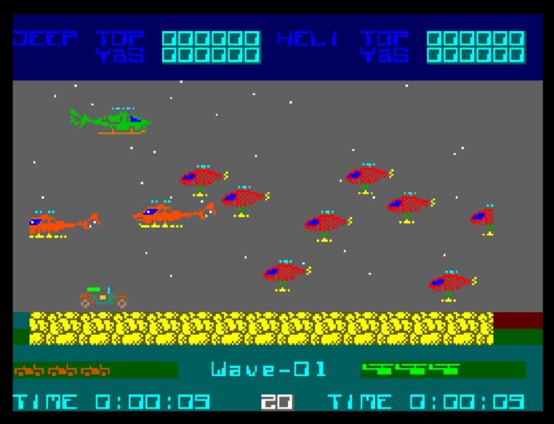

    С DownColorsMixed=1 получается вот что:
    Совет - не использовать форумный хостинг картинок, т.к. он уменьшает их до невнятного размера.
    Да, похоже, что просвечивающиеся оригинальные цвета для #00/#FF в EmuZWin не предусмотрены вообще никак. Хотя это кажется мне очень простым и понятным решением.
