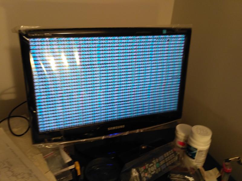

    Добрый день,
    Пытаюсь отремонтировать Спектр 001 (схема единичная стандартной схеме радио86 рк 32k)
    Первоначально ПК работал но были сбои памяти, после замены ИР1 на импортный аналог работать перестал
    вместо микросхемы поставил панельку
    теперь с ИР вот такая картинка после ресета
    при ресете светодиод рус лат мигает
    на клавишу рус лат не реагирует
    ИР1 поменял 2 раза, на картинку замена не повлияла
    Подскажите пожалуйста в чем может быть дело

    я хотел востановить РК в первозданом виде потому что
    плату испортить еще не успел
    у меня есть плата варианта с статикой и я его обязательно соберу
    скажите пожалуста а куда смотреть при текущих симтомах
    как я понимаю CPU и ВГ75 работают нормально и проблемма с ОЗУ или шиной данных

    Если до этого функционировала норм. для начала надо поискать непропай или обрыв, пропаять хорошим современным припоем. не полениться почистить плату продуть, промыть. Достаточно одного обрыва, ничего работать не будет. Нужна 100% исправность микросхем и связь.

    был неисправен элемент ЛИ1 11 выход которой соединяется с 6 выводом ИР1

    подскажите пожалуйста в чем может быть дело, пока ПК холодный не держится кадровая синхронизация
    после прогрева изображение становиться нормальным
