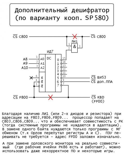

    меня в схеме Экспресса интересует конкретика , вот это —- селект Е000 Е800 F000
    я так понимаю, это мс D36 ,выходы по вашей схеме Экспресса
    30.05.2007
    4,436
    163
    190
    121 сообщений
    КНМГД - это что это за игра букв?
    Я не художник куски схем рисовать. Кстати схема не моя, я не знаю автора Экспресса.
    ИД4 управляет адресами C000h...FFFFh. Выходов 8 - делим всё пространство на 8.
    Значит так: C000h...C7FFh, C8000h...CFFFh, и так далее. Одна выборка по 2 кБайта. Выводы ИД4 соответственно: 7, 6, 5, 4, 9, 10, 11, 12.

    Вот без этого узла совместимости оригинал RK-DOS работать не будет, т.к там все вызовы идут на адреса ПЗУ F800, а не C800. Лучше поставить 2 диода, чем перетранслировать на адреса C800, т.к перетранслировать придётся не только саму RK-DOS, но и SYS-файлы и редакторы и ассемблеры и бейсики и т.п.

    РК-КНГМД с RK-DOS без проблем ставится в СПЕЦИАЛИСТ, а также и в любой другой компьютер с КР580 без СК, где можно получить три чип-селекта E000,E800 и F000 без конфликта с ОЗУ (или же ОЗУ в области E000...EFFF и порт F000 адресуемый участком не менее 400H байт).

    Хотя переделка RK-DOS с вызовов F803,F806,F809... на вызовы C803,C806,С809... что сдуру организовал в СПЕЦИАЛИСТЕ Орлов, совсем не проблема (работа на 15 секунд, т.к полноценный исходник есть), но можно, чтобы не перешивать ПЗУ RK-DOS, поставить 2 диода и резистор (дешифратор ИД7 для доп.В/У и-так у всех должен уже стоять). Поэтому в тексте и указано, что нужен ленинградский монитор, т.к там применена разумная схема совмещения входов C800 с входами F800 (от КООП SP580), что позволяет без переделок использовать системное ПО РК86 в СПЕЦИАЛИСТЕ.
    Если бы Орлов не поспешил со своей идеей установки входо-совместимого монитора на C800 для облегчения адаптации программ от РК, а подождал бы всего пару месяцев до выхода рекламы КООП SP580, которые совместимость получили аппаратно, причём простейшим способом, то СПЕЦИАЛИСТ изначально имел бы совместимость и переделывать РК-программы не пришлось бы.
    Ставить ЛИ1 излишне, достаточно 2 диода и резистор. При применении RK-DOS на СПЕЦИАЛИСТЕ (также как и при её применении на ОРИОНЕ) возникает проблема с наглыми RK-DOS программами, которые хотя и системные, но нагло лезут прямо в экран РК86 (хотя это никак не обусловлено нехваткой скорости CPU).

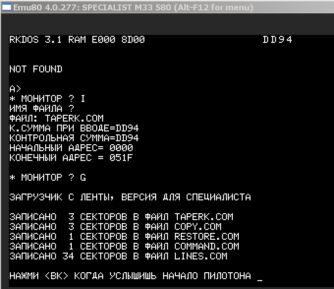

    Какие-то иллюстрации и вот какой может быть интерфейс нортона СПЕЦИАЛИСТА
