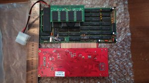

    По поводу классической версии GS я не знаю, как она сделана внешне, у меня её никогда не было, а вот NeoGS прекрасно установится в корпус ATX. Так, что для большинства это не будет проблемой. А использования классического GS можно сделать в таком случае райзер.

    Под gs сделать райзер через который можно сдвинуть
    верхний слот в глубь платы. Предусмотреть крепление райзера что бы gs не болталась, ну и высоту райзера что бы gs не упёрлась в дополнительную плату Пентагона. Нужно вымерять gs и ngs , если делать райзер, что бы у тех кто поставит нео разъемы не оказались в глуби корпуса.
    Можно сделать, Это значит плюс ещё одна плата, у китайцев это +2$ к общему заказу, если плат будет 5 шт, или +5$, если плат будет 10 шт.
    В том месте нет никаких дополнительных плат, по высоте можно разгуляться вдоволь, лишь бы GS не упёрся в крышку корпуса.
    Как я понял, NeoGS сделан под стандартные вертикальные корпуса, поэтому для него ничего делать не нужно, он будет просто вставляться в слот NemoBus. Райзер будет в виде отдельной платы, которая будет вставляться в слот NemoBus, сверху него будет точно такой же слот, сдвинутый в глубь корпуса.

    По поводу размеров gs и ngs
    При установке в слот ngs где-то на 3мм длиннее
