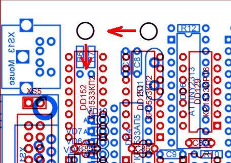

    ну раз намечается переразводка
    Резисторы перенести или поставить "колом", отверстие под стойку на верхней плате перенести ближе к PS/2, а на нижней сделать дополнительное. Снизу между нихней платой и корпусом под эту стойку можно что-то подложить, прикрутить отрезок стойки или просверлить корпус под ещё одну стойку.
    я детекчу что SIMM находиться прямо под разьемом для соединения 2-х плат
    Согласен их надо разводить эшелонами.
    Цитата Сообщение от Northwood Посмотреть сообщение
    Но придётся увеличить размеры верхней платы, лишь бы это не помешало установке 5-дюймовых дисководов.
    Убирай XS4 и вниз освободится место.
    Последний раз редактировалось CodeMaster; 19.03.2020 в 07:50.
