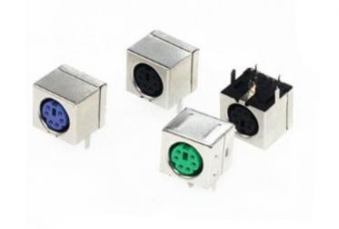

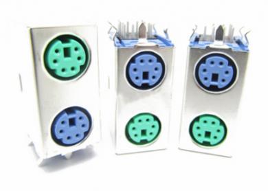

    Northwood, я правильно понимаю
    ряд разъемов будет между двух плат?
    Верхняя плата будет у края окна в корпусе для разъёмов, они будут стоять на верхней плате с нижней стороны, т.е. буду смотреть в сторону нижней платы.
    не могу нагуглить размеры ps2 разъемов
    на глаз мм 30...35
    может получится подпирать им плату
    ход платы в одну сторону он ограничит
    Размеры одинарного разъёма Mini-Din 6pin (PS/2) 14x13x14 мм, двойного - 14x20x28 мм. Двойной я измерил штангенциркулем, у меня лежит дохлая ПЦшная материнка с таким.
    До материнской платы двойной разъём не достанет, т.к. расстояние между ними будет 41 мм, в запасе остаётся 13 мм. Но теперь боюсь, чтобы двойной PS/2 разъём не упёрся в разъём для межплатных соединений, уже несколько человек изъявили желание оснастить компьютер контроллером для PS/2 клавиатуры и я поддерживаю эту идею. В новой версии разъём для межплатных соединений уже не на 44 контакта, а на 50, т.е. длинней, поэтому он в любом случае будет проходить под разъёмом PS/2.

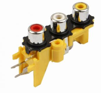

    какой планируется ставить rca разъем? (наверно будет выше чем ps2)
    Его размер 14x22x41 мм, не учитывая выступающую наружу часть. По высоте он займёт всё расстояние между верхней и материнской платами.
