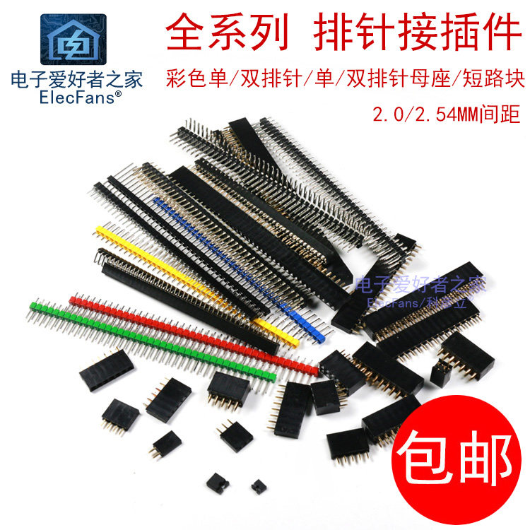

    Чертежи для тридепринтера это совсем не сложно, хотя конечно неплохо бы иметь возможность напечатать несколько пробных деталей с подгонкой своей модели под возможности принтера. Если вдруг попадется эта желтая деталька, а тема все еще будет актуальна, могу вам нарисовать модель. Есть даже хороший троварищ с принтером, но думаю из Новосибирска к вам слать эти штуки накладно будет.
    Удлинненые ноги может быть возможно сделать при помощи этих вот штук?
