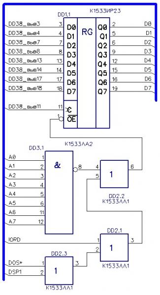

    Ну значит всё норм. Наверно )
    А статичная картинка и должна быть, она должна двигаться только по нажатию кнопок курсора лево-право.
    Проверил на реале курсорные клавиши - с ними игровое поле поехало нормально. После того как "отъехал" на приличное расстояние, нормально работают и просто цифровые клавиши 5 и 8.
    А можно схемы обоих доработок?
    Или хотя бы второй.
    Я правильно понял, что схема на 3-ёх микросхемах более стабильная? Просто многие пишут, что порт FF в пентагоне нафиг не нужен, что если его присобачить к пентагону, то он начинает работать нестабильно...
    Вариант порта атрибутов #FF без дешифрации порта, в котором на шине данных, когда она свободна, "гуляют" байты атрибутов экрана:
    Вариант порта атрибутов #FF с дешифрацией порта, который сделал себе я. Из схемы видно, что это стандартный порт, который выдаёт атрибуты только при чтении из порта #FF:
    Самое главное в обоих схемах, для того чтобы шли фирменные программы, это наличие сигнала бордюра, в Пентагоне-1024 1.4, это "DSP1", который разрешает работу порта только во время активной экранной области.
    Я кажется понял, что нужно для того чтобы эта демка с фирменным мультиколором шла, после загрузки нужно просто сразу двигаться вправо, т.е. двигать "игровое" поле влево, тогда всё ОК. Если двигаться в обратную сторону от места начала, то всё зависает. Если вперёд, то можно "пройтись" достаточно далеко, но всё-равно рано или поздно доходишь до глюков демы - сбиваются бочки внизу экрана, начинают мигать разные объекты. Но что интересно, если начинаешь возвращаться назад, то и глюки "откатываются" назад до точки на поле, где всё нормально. Вообщем, сырая демка, видно что это ещё не завершённая работа. Но самое главное, что идёт на моём Пентагоне.
    Снял видео с этой технической демкой на моём Пентагоне-4096:
    С уважением, Александр

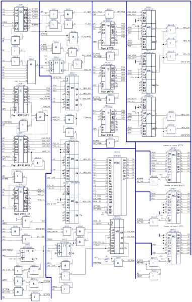

    Возвращаясь к теме менеджера памяти, составил 2-ю версию схемы.
    Изменил концепцию, теперь при выборе порта расширения памяти коммутируются не сигналы на входе порта расширения памяти, а коммутируются выходы 3-х портов расширения памяти. При этом на 1 микросхему ТМ8 стало больше, а КП12 на 1 стало меньше, в итоге количество микросхем не изменилось.
    Но новый вариант позволил сделать возможность чтения из всех 3-х портов расширения памяти, но это добавило 4 микросхемы - 1533ИР22 - 3 шт и 1533ЛЛ1 - 1 шт. Чтение только из под TR-DOS.
    Остаётся открытым вопрос: Насколько чтение из портов расширения памяти нужно ? Нужна ли возможность чтения всех 3-х портов - #7FFD, #DFFD и #1FFD или достаточно чтобы читался только один порт #7FFD ?
    Полноразмерное изображение схемы в RAR-архиве:
    Memory_Manager_v2.rar
    Нужно , но не теневое чтение а из всех режимов я думаю конфликтов не будет.

    Последний вариант менеджера памяти. Пришлось добавить ещё одну микросхему 1533ЛП5, но теперь для тех, у кого установлена память SIMM 1Mb, становятся доступными полноценные варианты памяти Profi-1024 и Pentagon-1024, т.е. по 1 Мб, в предыдущих версиях схемы в этих двух режимах было доступно только 512 Кб.
    Кроме этого, открыл доступ на чтение из портов #7FFD, #DFFD и #1FFD во всех режимах - как из под TR-DOS, так и НЕ из под TR-DOS.
    Итак, доступные варианты конфигурации памяти (в скобках доступный объём ОЗУ / число в порт #FC37 BIOS);
