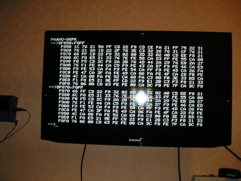

    Обзавёлся радио-86рк и стал вопрос его подключения к тв. Как он подключается к тв, по комозиту или вч? Сколько постов перечитал и ничего не вкурил, то так то так подключают. У меня стандартный выход на рк, смотрел по схеме , только добавлен подстроечный резистор. Подключение к лсд тв .

    По вч подключают при наличие вч-модулятора (отдельного или разведённого на плате). Но это не самый лучший способ по качеству изображения. (Допотопные телевизоры как правило ничего кроме антенного входа не имеют и это один из возможных вариантов подключения).
    Самый простой и изначально доступный это композит - чб изображение через обычный тюльпан (или скарт) в не допотопном тв.
    Если сделана схема цветного изображения, то можно подключить через ргб-скарт (или через палкодер в композит).

    Ну можно сказать подключил и начало есть. Но не держится наверное кадровая, курсор как бы в самом верху, а вот подпись "Радио-86РК" бегает по всему екрану иногда останавливается на пару секунд в любом месте. Что посоветуете?

    Если бы это было из за телевизора, то надпись бы бегала вместе с курсором. А то получается что хвост виляет собакой.

    Передергнул микросхемы в панельках, все стало вери гуд. Теперь разбираться с чем едят этого зверя, пойду в другую тему.Всем благодарность

    Может я не в свое дело лезу но вот как то так....Нажмите на изображение для увеличения.

    Как у вас подключено, видео выход дорабатывали, что там по выходу идёт?
