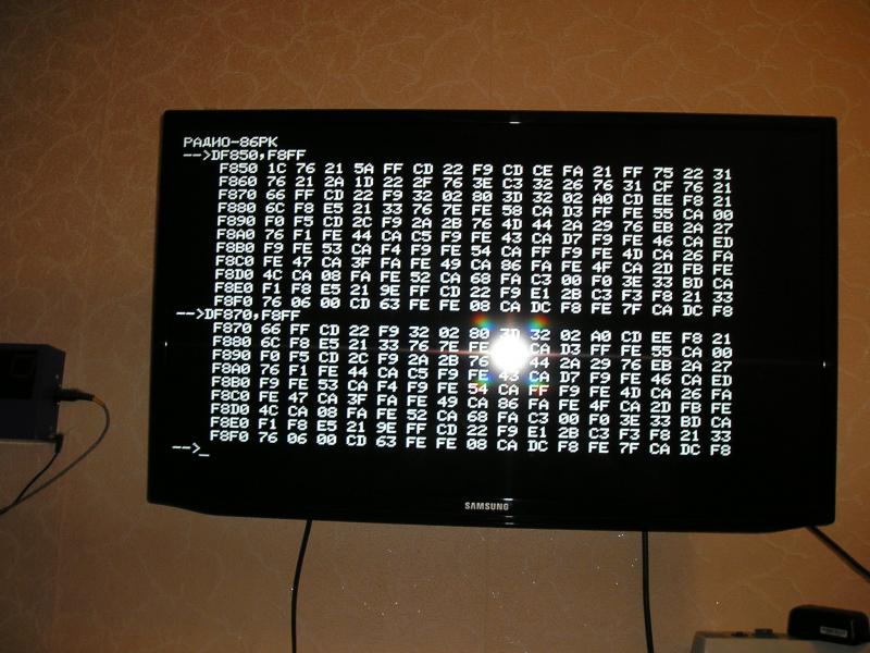

    напишите пожалуйста точную модель вашего телевизора

    Нет видеовход не дорабатывал, подключал через переходник SCART\AV

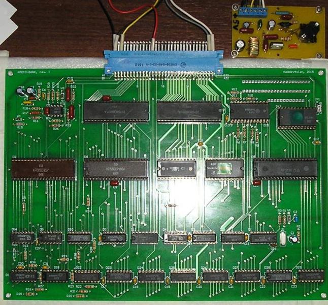

    В чем причина отсутствия надписи Радио Рк ? Курсор есть но символов вводимых с клавиатуры нет, они видать где то за экранной областью. Есть подозрение на ир12, ибо перед этим при постукивании пальцем по ней, все становилось в норму и отображалось как положенно. Вытащил ир12 и все то же , курсор есть, клава при нажатии щелкает, курсор передвигается, но символов нет, итог не рабочая или не контакт ир12, верно?

    Так вы сами ответили на свой вопрос, "где то сопля", нипропай, ни контакт........

    Так как опыта в схемотехнике нет, то хотелось убедится что действительно проблема в ир12. Что бы лишний раз и преждевременно не лезть паяльником в плату

    Только омметр и визуальный осмотр.....
