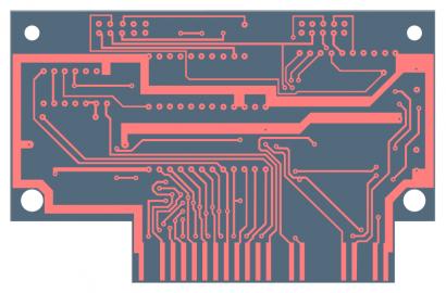

    Если есть платы на руках, может, измерите расстояние до микросхем от любых двух краев платы? И на фотках конденсаторами закрыты дорожки, тоже надо знать, что там.
    Еще интересует высота платы в миллиметрах без учета ножевого печатного разъема.
    Хотя, можно нарисовать и полноразмерную, как контроллер НГМД.
    Также интересны полоски на диоде, чтобы определить тип.

    Я в PCAD 2006 попробую - библиотека УКНЦ Mick'ом уже сделана.

    Может поискать родной джойстик от этого адаптера (если конечно был, но вроде был) и прзвонить распиновку самого джойстика?
