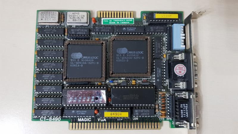

    Самое интересное что в закромах оказалась еще одна такаяже карточка
    и биос у нее такойже самый оказался, видимо в те времена этот биос пользовался
    спросом.

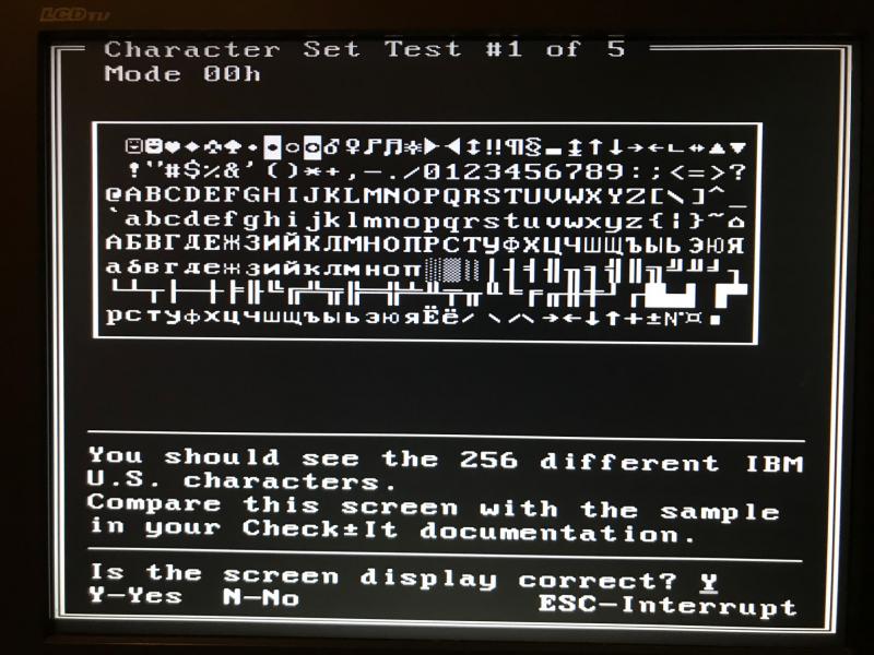

    Цитата Сообщение от Копейкин Посмотреть сообщение
    А другие видеокарты тоже дают "кривой" шрифт? Я считал, что обрезанные символы псевдографики в панелях Нортона особенностью реализации CGA Поиск-1.
    Здесь речь об отображении кирилицы VGA картой без загрузки внешних шрифтов (аля keyrus). Вот как выглядит меню монитора Поиск-а на стандартной VGA карте. Сравните с фотками от Atomic-a

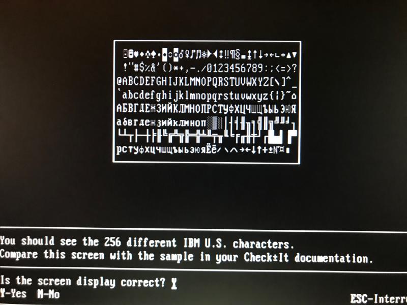

    Подключил видеокарту на чипе OTI036C к Поиску. Выглядит вполне аутентично и, судя по CheckITу, отображает русские буквы.
