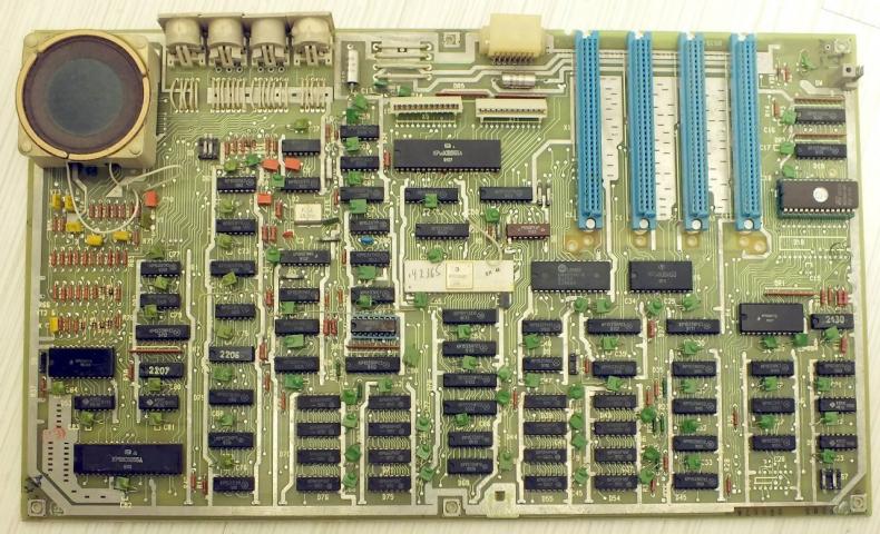

    Сегодня нашли фото доски форумчанина vinxru, оно потерялось вместе с его ЖЖ, но обнаружилось на другом ресурсе.
    Это такая же версия, над которой издеваюсь и я. По фото видно, что РЕ3 стоит в панельке (наверняка другая прошивка), а ноги 1 и 15 РТ4 задраны кверху

    Чисто теоретически, для запуска VGA недостаточно резать. У Поиска ещё есть дешифратор, который определяет, выдавать ли сигналы на внешнюю шину. EXBDSEL/ и EXBDDIR они называются. Без них внешняя карта работать не будет.
    Второй важный момент, нужно посмотреть карту памяти, VGA юзает две области - A000..B800 под ОЗУ и С000...С700 под ПЗУ. Вторая у Поиска заюзана под картриджи расширения, и проверку контрольных сумм, насколько я помню, он там делает по другому алгоритму, надо глянуть, что там на этот счет в модифицированном биосе есть.
    Ну и если уж резать, то резать надо и все навешенные обработчики на NMI и на регистры-защелки. Что-то мне подсказывает, что это увеличит производительность Поиска почти до уровня PC XT и без разгона.

    Посмотрел прошивку РЕ3. Как итог, могу сказать, что для отключения встроенного видеоадаптера не обязательно менять в ней прошивку. Но вот прошивку D6 (РТ4) и D7 (РТ5) на плате 2-й ревизии менять придётся. При этом в прошивках необходимо будет изменить доступ к блокам внутренней RAM, по адресам которых находится видеопамять и отключить срабатывание вывода CRTIOM при обращении в видеопамять текстового режима.
    Изменение РЕЗ или аппаратные доработки её обвязки целесообразны только для ускорения процесса обращения во внутреннею память ПК, но, на первом этапе подключения VGA этот узел можно не трогать.
    Кое-какой анализ РЕЗ представлен в прилагаемом файле. По мере продвижения проекта он будет обновляться и дополняться.
