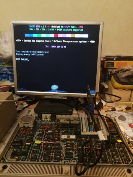

    Проверил ряд видеокарт на предмет работоспособности с Поиск-ом.
    Увы, Trident 9000b, 9000c и 9000i показали себя с худшей стороны. Пробовал с разными версиями BIOS, пробовал подавать +5V на ALE, результат одинаково печальный. Стартуют через раз, и практически всегда "вешают" систему. Причем эти карты отлично ведут себя в других моих XT-шках.
    Неплохо показала себя карта CirrusLogic 5401. У меня их две. Одна работает хорошо, вторая переодически "шалит".
    Пробовал CGA карту от Правец16, и EGA карту (JUKO ULTIMATE EGA). Включаются, работают, но тестов не проводил, ибо хочется именно VGA.
    Если кто-то повторит данный мод, делитесь результатами тестирования других карточек.

    Это с CirrusLogic 5401?
    Это с любой внешней видео-картой. Последний скриншот был сделан на EGA карте, так как сейчас тестирую конвертер mce2vga.

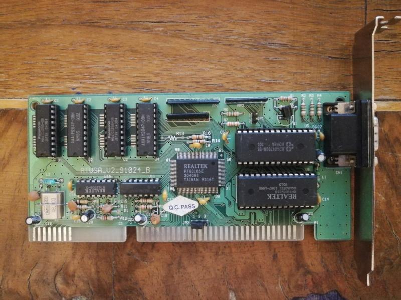

    Мой вариант Поиска с VGA, видеокарта Realtek с ИМС RTG3105E:

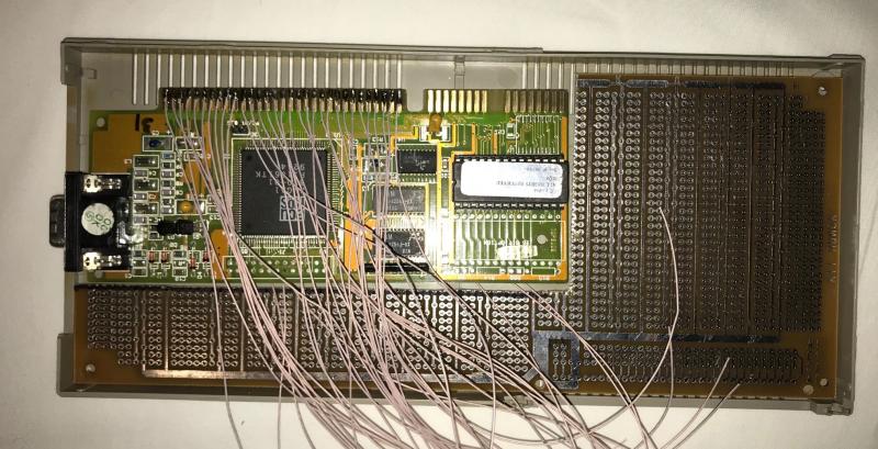

    54 сообщений
    Гдето так будет выглядеть моя VGA-карта для Поиска
    Полно места, чтобы разместить еще и RTC или еще что нибудь
    вот накопал datasheet на них (avga1 и avga2) https://sites.google.com/site/bigral...peripheral-ics
