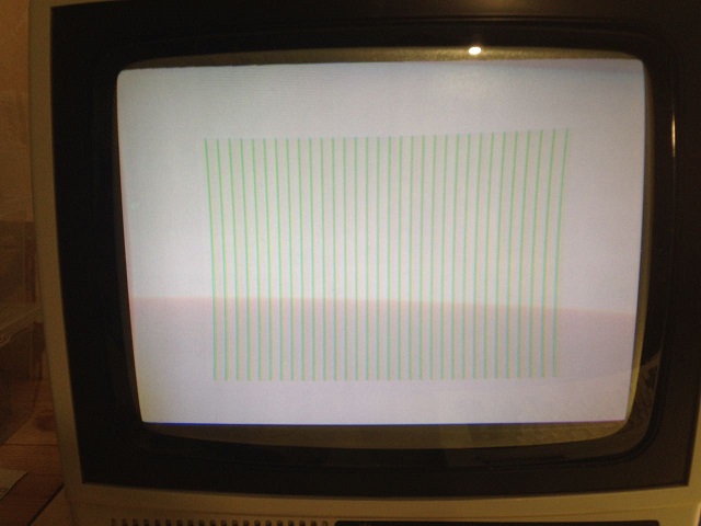

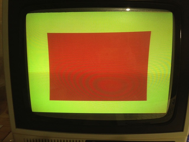

    Нарыл неисправный ПК БАЙТ БЭМЗ. Оживил его до состояния вывода матраца и работы процессора, но в бейсик не выходит, мигает рамка и все. При попытке запуска встроенного теста, мигает разными цветами на бордюре и зависает в мерцании желтым цветом бордюра. Думал на ОЗУ, заменил все 16 микросхем за заведомо проверенные, не помогло При этом никаких артефактов на матраце не наблюдается. Вот думаю чего ему надо. Может у кого нибудь есть такой ПК и была похожая ситуация
    Так мерцает при включении и выхода из режима тестирования через кнопку reset.

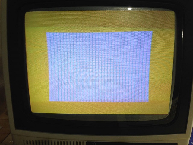

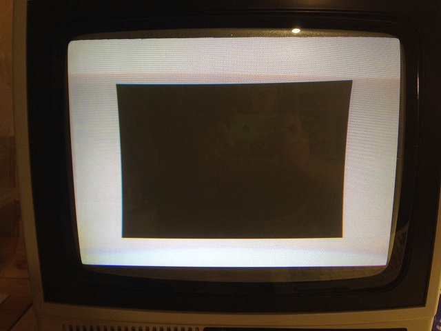

    А так при входе в режим тестирования.

    Все проверил , "прощупал" всю логику, думаю дело в ПЗУ .. РТ-шки..
    Ваяю программатор чтобы запрограммировать новые на замену старым.

    Возможно. Мне тоже на дефектные РТ/РЕ везет. И программатор - вещь необходимая, но... А тест-ПЗУ ставилось? Картинка соответствовала видео?
    http://zxbyte.ru/test_rom_for_zx-spectrum.htm
    И сразу уточню - смысл действа не столько в проверке ОЗУ (если оно действительно исправно), как такового, а проверке ША/ШД. Не исключен вариант неисправности чего-то на ШД, а в этом случае тест ПЗУ может дать дополнительную информацию, например, по неисправному разряду. Еще можно посоветовать слегка (до 5.1..5.2) поднять напряжение питания.

    Ага, нашел. Когда-то давненько там смотрел - попадались только основные ПЗУ. Советы, вообще-то универсальные - "байт" я никогда не ремонтировал, но раз видеопроцессор и ЦПУ запустились - тест ПЗУ это первое дело. Ну и наши РУшки иногда по-отдельности, вроде, рабочие, а в куче, бывает, хотят питания побольше. Можно найти ту, которая "выбивается" из ряда заменой, можно оставить "как есть" - дело вкуса ))

    Наконец то запустился, тест проходит нормально и играет музычка по окончанию теста. Вся проблема была в микросхеме DD9(К155ЛА8). Сам бейсик загружается но на экране ничего не отображается. Хотя при этом если нажимать кнопки то они "щелкают" и даже набрав в слепую команду BORDER 1 меняет цвет бордюра на синий. Но на самом экране пусто.
