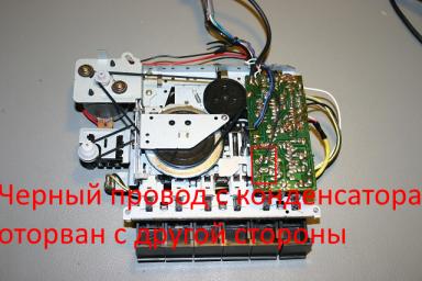

    Всем привет.
    Достался тут, можно сказать, нахаляву комодовский магнитофон. В крайне плачевном состоянии, весь грязный, со следами ржавчины. После тщательной отмывки и прочистки лентопротяжка заработала нормально, кассеты крутит туда-сюда, на воспроизведении лента перемещается без рывков. Поскольку у меня пока нет ни одной родной кассеты, то попробовал подгрузить программу на бейсике с дискеты и потом сохранить на кассету. Вроде бы, сохраняет, при прослушивании на плеере запись имеется, громкая и четкая. Но вот загрузить не выходит ничего, после press play on tape просто голубой экран и больше ничего. Провода прозванивал, электролиты на плате заменил, головку чистил. Еще один из проводов (на картинке) у меня оторван, не подскажите, куда он подключается?

    На этих фотках 1531, там этого провода вообще нет)

    черный - BLK ?

    Небольшой апдейт. Изучив несколько картинок на зарубежных форумах, пришел к выводу, что этот провод никуда не идёт Решил проверить, приходит ли на С64 вообще какой-нибудь сигнал с кассетника путем залития на дискету и запуска программы Digitizer Datasette-FCS. В программе звук с кассетника есть. Почесал репу, достал с антресоли свой второй коммодор (С64С). Внезапно, на нем кассетник работает. Грузит записанное на предыдущем компе, пишет и грузит своё. Стало ясно, что проблема в С64, но как-то странно это. Сигнал Read, вроде бы, идет сразу на процессор. Если бы с ним было бы что-то не так, наверное, не было бы звука в дигитайзере. В общем, опять затык, надо лезть плату смотреть
    Разобрался. Прозвонив плату "хлебницы", обнаружил пробитый диод между разъемом кассетника и сериальным портом. Заменил и всё заработало.
